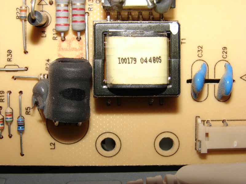

    Witam. Mam monitor Belinea 10 17 15(11 17 17), w którym padł transformatorek i tranzystory w inverterze. Samego trafa nie mogę nigdzie dostać, ale na aukcji jest Belinea 10 17 15(11 17 06). I tutaj moje pytanie: czy w tych monitorach występuje ten sam typ transformatorów w inverterach?

    Dzięki Richi, a czy te trafka chodzą w innych modelach, czy muszę szukać identycznego monitora.

    Pol-UK
    Poziom 29  
    Podeślij oznaczenie i foto trafa napewno mam jestem w stanie pomóc. POZDRAWIAM

    Zapewne chodza, jednak nie wiem jakie to sa.
    Najlepiej jak bys mial oryginal do tego monitora, jakis rozbity.

    Powiem tak Belinea którą posiadasz to na moje jeden z pierwszych mod. 101715, ale w tej kwestii musiałby się wypowiedzieć kol. Richi. Niestety takiego trafo nie mam. Mam całe moduły power-inwertera z tego właśnie modelu, lecz należałoby sprawdzić czy podejdzie. POZDRAWIAM

    Byly dwa modele 101715, starszy 111706 i nastepca 111717.
    Modele 111706 mialy duze prooblemy z matrycami, modele 111717 z trafami invertera. Model ktory masz jest niezly, jak widze po gniezdzie lampy Backlight to matryca CLAA170EA, czyli pojedyncze gniazdo na lampe.
    Trafa invertera pasowaly z kazdego modelu 111717 nawet jezeli mialy inne napisy. Daltego tez napisalem ze jakikolwiek zasilacz z 111717 bedzie podchodzil pod twoje trafo.
