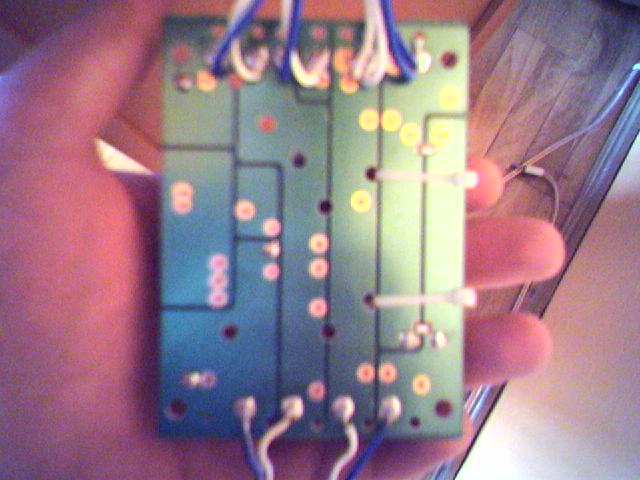

    Witam posiadam kolumny VK7820 i postanowiłem wymienic w nich kable od głośników niskotonowych na grubsze i zauważyłem jaka jest w nich zwrotnica
    proszę foty
    Ulepszanie kolumn Voice Kraft
    są to zwrotnice dostosowane do podłączania BI-WIRING czyli bass osobno i średnie i wysoki osobno, ale jak widać na zdjęciach to niesa za dobre zwrotnice i mam pytanie cz mogę je wymienić na STX
    http://www.stx.pl/index.php?vMenu=3&vMenuItem=0&vSubPage=273&vItemDB=itemdb
    Bo mam takie dwie lezą sobie na półce niepotrzebne tylko one chyba nie sa dostosowane do BI-WIRING

    Te kolumny mają podwójny terminal co choćby o tym świadczy i idąc tropem przewodów i ścieżek w zwrotnicy też to od razy widać. Tak mają taka możliwość.
    Zwrotnice projektuje się pod głośniki więc bez pomiarów nic sensownego się nie zrobi, stosowanie zwrotnicy uniwersalnej to jakieś nieporozumienie. Zwrotnice tak jak i głośniki nie są za dobre więc inwestycje w nie mijają sie z celem.
