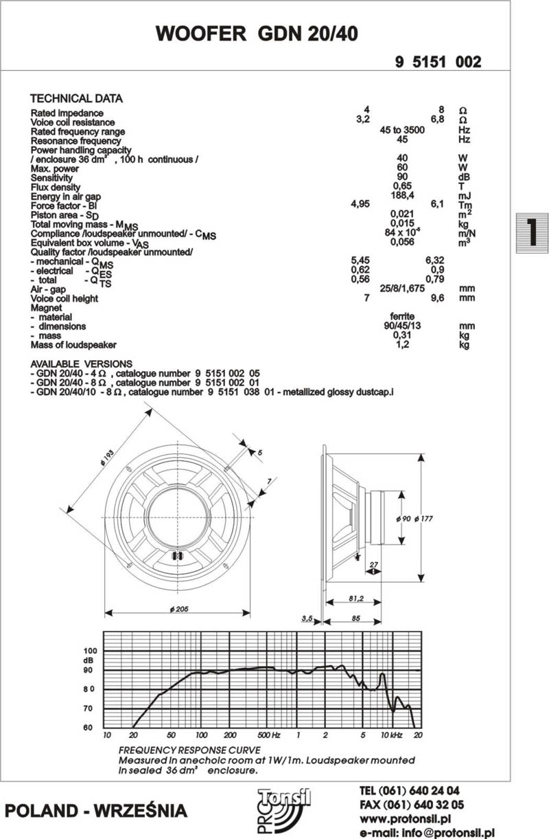

  • #10 6221782
    Skyline20
    Mam pytania:
    1. Jaki jest rzeczywiste wymiary głośników nisko tonowych 20/40 bo widziałem 177 i 205 (średnica)???
    2. Czy ktoś by mógł mi podać link to dobrej zwrotnicy to tego zestawu.Kompletnie się na tym nie znam wiec prośbę kieruje do was.
    Pozdrawiam. Z góry dziękuje za odpowiedz
  • #11 6268952
    parish
    W odpowiedzi na twoje pierwsze pytanie:
    Pomoc w wyborze głośników w ZGC-40-8-581 i Unitrze AT 9010
    205 to średnica całkowita kosza głośnika a 177 jest to wymiar montażowy.
    2. Patrz mój pierwszy post, ewentualnie - http://unitra.eu.org/ . Nie kupuj "uniwersalnej".
