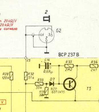

    Popatrz na fragment schematu tego magnetofonu.
    ZK140T - Zgranie szpul na PC.
    Teraz już wiesz, które styki we wtyku DIN muszą być wykorzystane, aby wyprowadzić sygnał z magnetofonu do nagrywania przez kartę dźwiękową.

    Nie o to mi chodziło. Chciałem Ci pokazać, do których styków wtyku DIN mają być przylutowane przewody kabla sygnałowego, aby sygnał trafił do wejścia karty dźwiękowej.

    Według mnie to przewód masz zły. Zazwyczaj kabel i mini jack są podpięte pod piny, które służą do nagrywania na magnetofon, a nie do odtwarzania dźwięku z magnetofonu (tak jest w przewodach, które można kupić, by podłączyć np. PC do wzmacniacza). Poza tym lepiej podłączyć przewód do normalnego złącza, a nie słuchawkowego. Masz tam wyregulowany odpowiednio poziom sygnału i dźwięk będzie poprawny, bo ze złącza słuchawkowego niekoniecznie musi to dobrze brzmieć. Przerób kabel jeśli trzeba tak by przewody nie były dolutowane do styków odpowiedzialnych za wejście sygnału, ale do styków, z których wychodzi sygnał.

    piny DIN5: 1 wejście kanał lewy, 2 masa, 3 wyjscie kanał lewy
