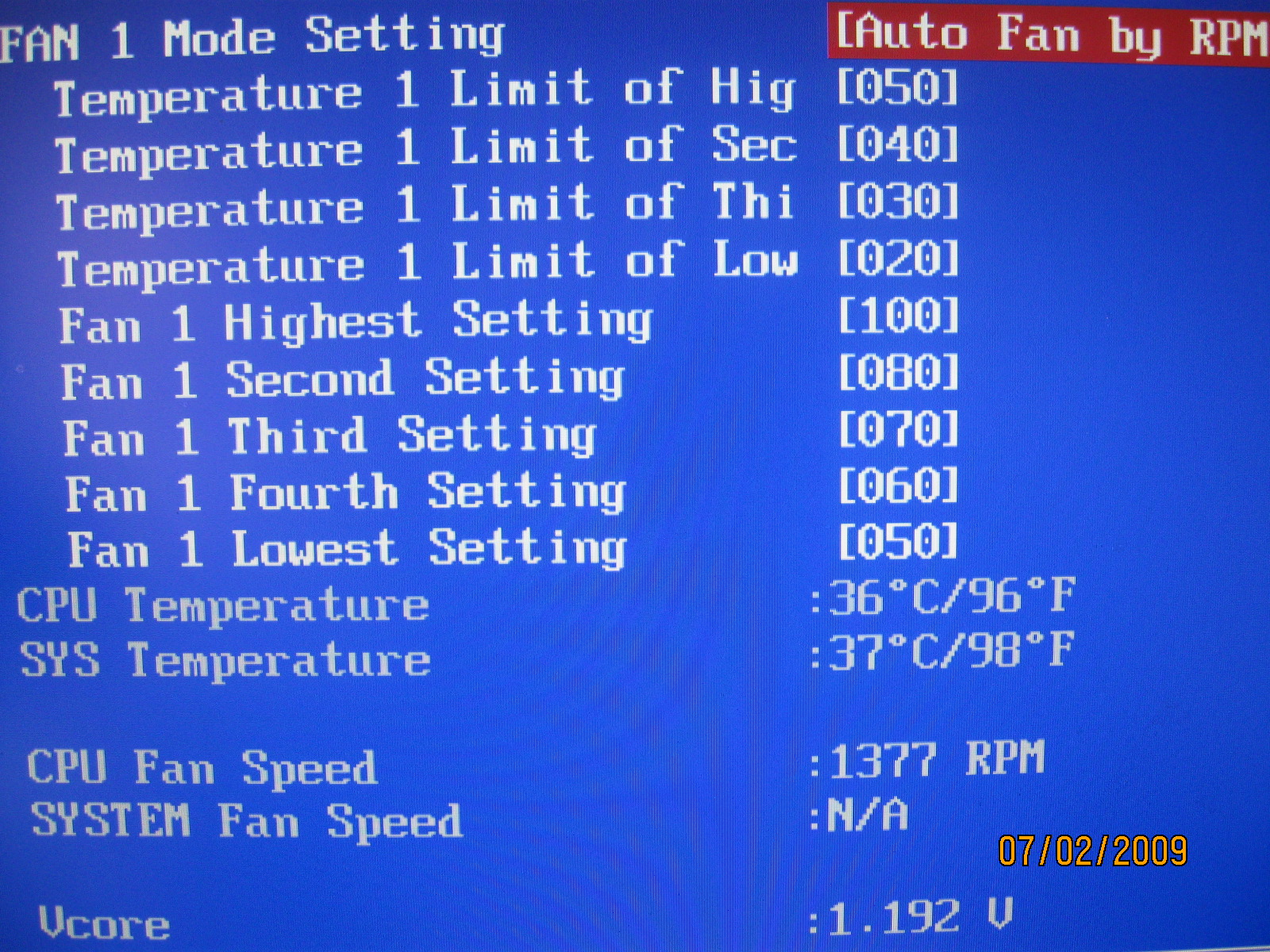

    Udalo mi sie zrobic fotke z tego Biosu moze to cos podpowie jak z tymi temperaturami ?

    iron64
    Poziom 41  
    Szczerze to niewiele to mówi, bo pokazuje temperatury podczas nie robienia niczego, lub też robienia niczego (jak kto woli), a wówczes te temperatury są zawsze niskie. Jeśli chcesz poznać faktyczne temperatury to polecam sprawdzać podczas działania programu Orthos (do procesora) lub Video Card Stability Test (do grafiki) lub połączenie tych obu programów.

    noster911
    Ale na małej aktywności ma bardzo niskie temp, i wątpię czy przy max obciążeniach wzrośnie o 10st, a to i tak będą niskie.

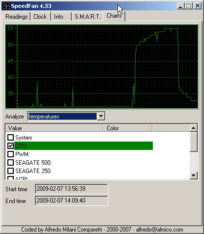

    iron64
    Poziom 41  
    Żartujesz sobie? 10 stopni to pikuś i bułka z masłem na śniadanko. Zobacz jak wygląda wykres temperatury. Na luzie 30 stopni, po włączeniu Orthosa bardzo szybko skok do 55 stopni, po wyłączeniu Orthosa, bardzo szybki spadek temperatury.
