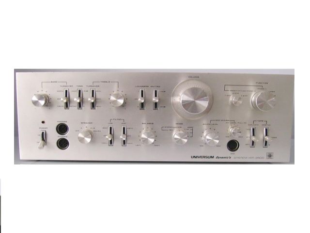

    Ile wat może mieć ten wzmacniacz dla 4ohm a ile dla 8ohm co jest podany w tytule?? Z sieci pobiera 450wat i z tyłu pisze 4ohm i chciał bym się jeszcze dowiedzieć czy mogę podpiąć pod niego dwie pary kolumn tylko że jedna para ma 8ohm a druga para ma 4ohm Z góry dziękuję za odpowiedzi. Pozdrawiam

    Przy poborze mocy rzędu 450w powinien mieć ok:
    2x100W dla 8ohm(rms)
    2x150W dla 4ohm(rms)
    Nie możesz podłączyć kolumn 4 i 8ohm. Jeżeli połączysz je równolegle to wypadkowa impedancja wyniesie 2,66ohm (wzmacniacz się będzie wyłączał lub się spali).

    A jak on ma wejścia na dwie pary kolumn i z tylu pisze że 4ohm to ilo omowe mam podłączyć głośniki żeby nic nie spalić a było dobrze Pozdrawiam
    #4 6125245
    dziku1981
    Możesz podłączyć dwie pary głośników 8-16ohm lub jedną parę głośników 4-8ohm.

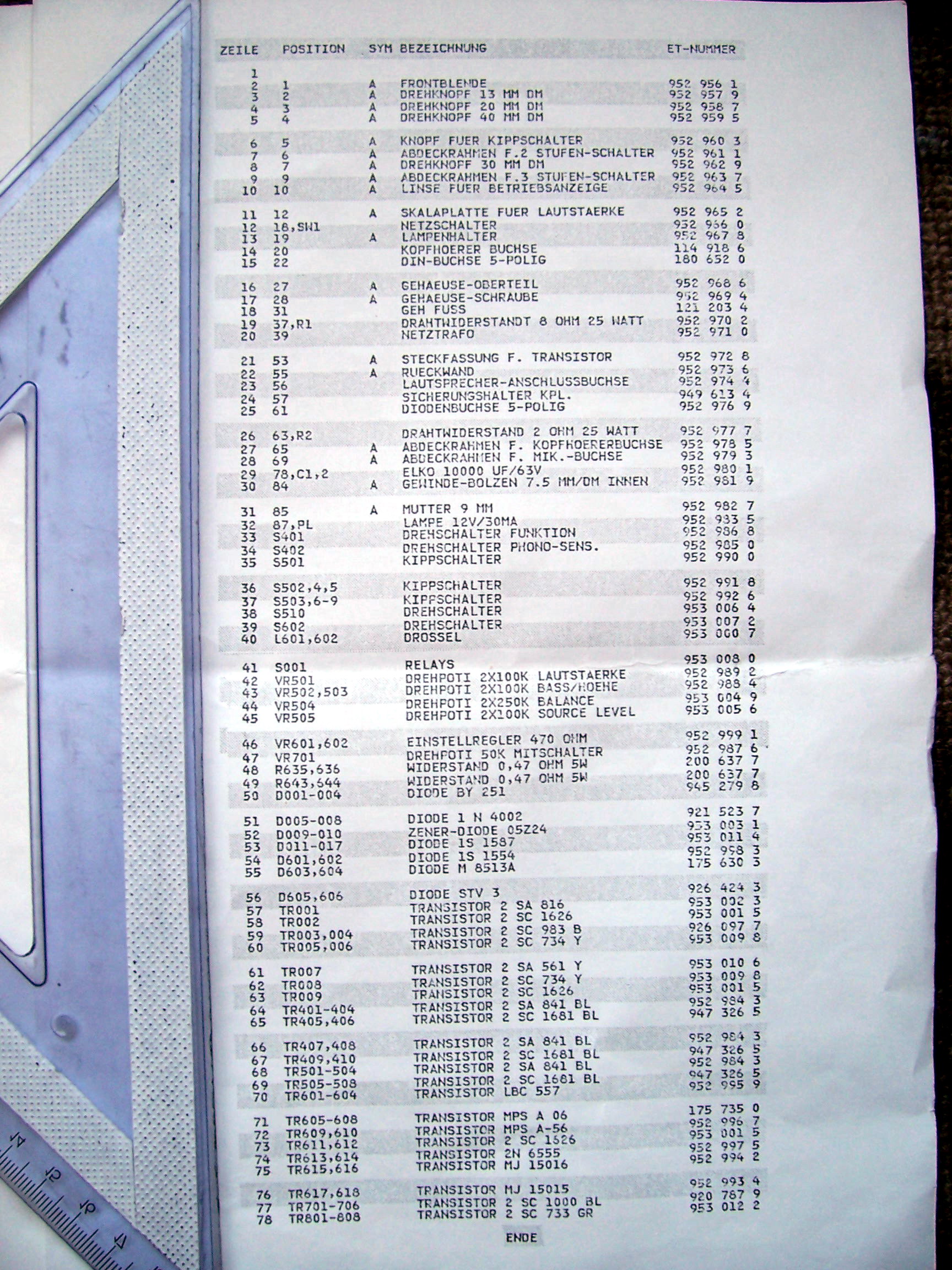

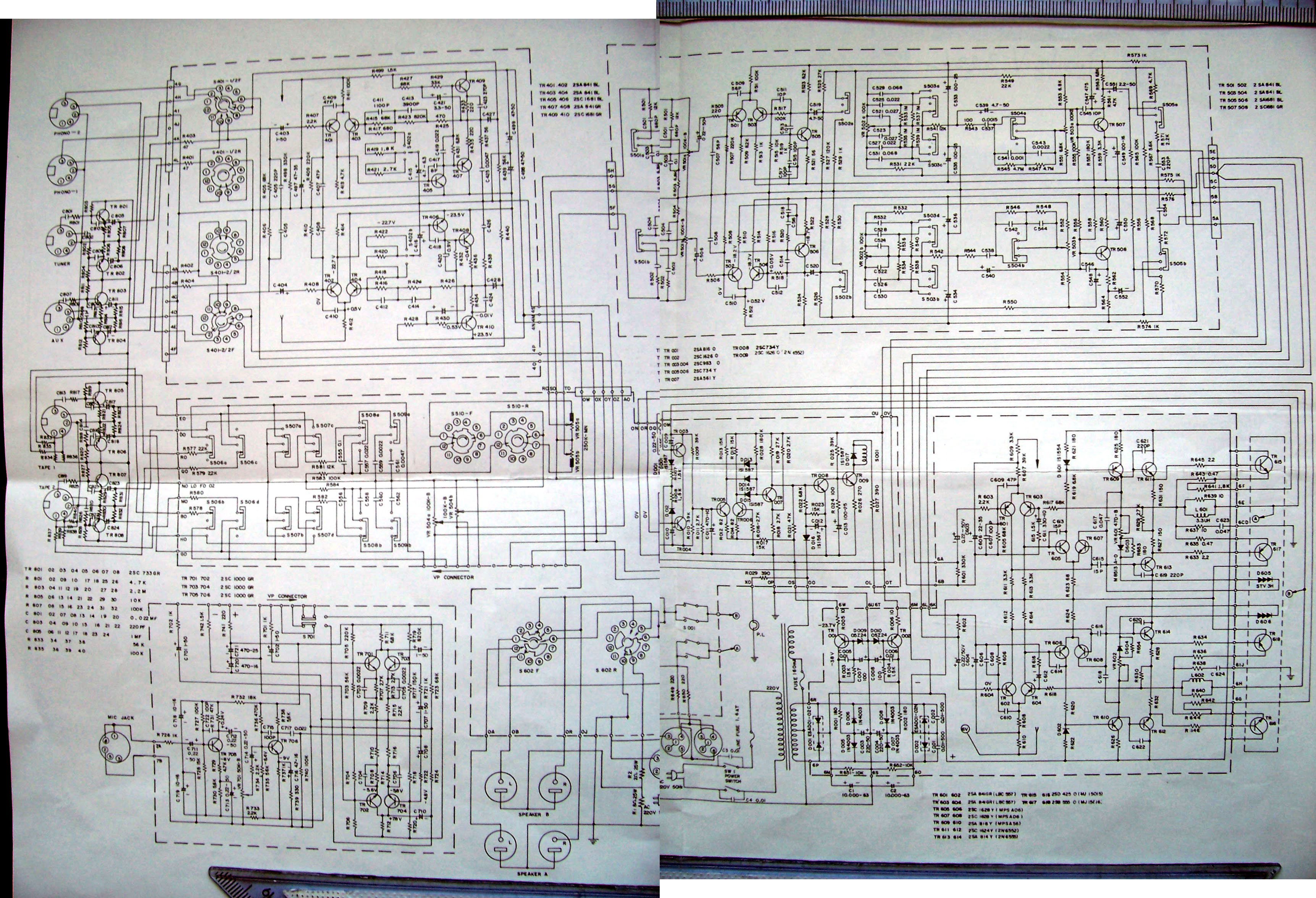

    Chciał bym się dowiedzieć czy ta moc 150w 4ohm i 100w 8ohm przy końcówkach MJ15015 i MJ15016 są możliwe?? załączam schemat może będzie coś łatwiej
    schemat
    Jaka Moc Universum dynamic's system hifi 2500
    wykaz elementów
    Z góry dziękuję za pomoc i Pozdrawiam
