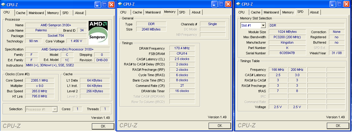

    Podkręciłem procesor do 2385MHz i dalej już się Windows nie wgrywa... co mam zmienić żeby dało się wyżej kręcić, napięcia procesora nie mogę zmienić w biosie na większe max to 1,450V temperatura w stresie nie przekracza 44 stopni a spoczynek 33-34 stopnie. ram ustawiony jest na 133MHz a Timingi są na auto,

    Mery84
    https://www.elektroda.pl/rtvforum/topic1181860.html
    Metoda na Vcore.
    Przy tym max jakie zrobiłeś ile masz MemoryClock i jaki mnożnik HT.
    Razem z podniesieniem HTT podnosi się więcej taktowań i trzeba mieć to na uwadze. Podejrzewam, że coś się przekręciło i utrudnia sprawę.
    Sprawdź na początek to o co pytam.

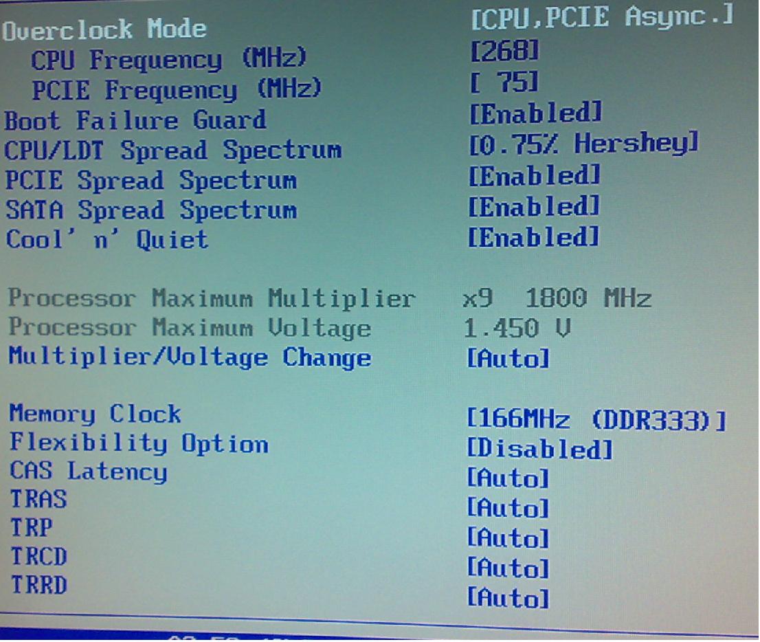

    kamil51022
    co mogę zmienić w biosie aby móc kręcić dalej... na takich ustawieniach komputer działa stabilnie
    ram wcześniej był na 133MHz i jak podkręciłem cpu frequency do 270MHz to komputer już się nie włącza.

    Mery84
    Wszystkie SpreadSpectrum na Disabled.
    Multiplier/Voltage Change na Manual.
    Processor Maximum Voltage 1.55V tylko jeśli nie masz dobrego chłodzenia to obserwuj temperatury.
    To powinno pozwolić podnieść wyżej CPU Frequency.

    kamil51022
    tylko ze właśnie nie mogę podnieść napięcia bo bios pozwala na max 1,450V a w zakładanie zworki na podstawce procesora jakoś mnie nie zachęca
    czyli ram z powrotem na 133MHz a HT zmniejszyć do 2x bo teraz jest ok 800MHz a 800MHz na tej płycie to max dobrze myślę?
    aha i czy napięcie ramu zmieniać .. bo jest na auto a mogę
    ustawić Ultra high, high ,normal, low

    Mery84
    HT dla tej platformy to 1000MHz.
    Nie schodź z mnożnikiem poniżej x3.
    Napięcie ramu nic Ci nie pomoże w kręceniu proca. Bez zmiany Vcore nie pojedziesz dalej.
    Do podniesienia wydajności zajmij się timingami:
    https://www.elektroda.pl/rtvforum/topic1203122.html
    Przy memclock 166MHz masz 219MHz na pamięciach w obecnych ustawieniach 9x268. Jeśli masz 183MHz to spróbuj czy pamięci dadzą radę na 241MHz. Jeśli nie to dla 219MHz ustaw max timingi.

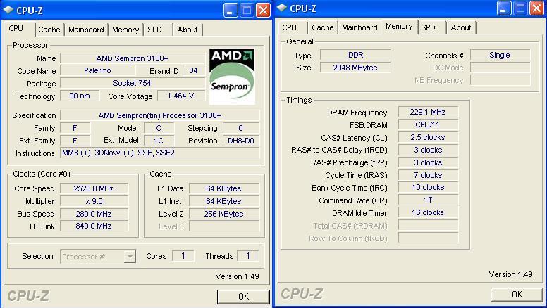

    witam dzisiaj po kilku ustawianiach w biosie procesor podkręcił się na 2520MHz ale po niecałej minucie w programie prim95 wywala błąd ale mysle ze to przez ram bo teraz ma 230MHz... ustawie go na 133MHz i zobacze czy da się podkręcić

    Mery84
    Zmień Command Rate na 2T i sprawdź stabilność. CR 1T powoduje wzrost wydajności ale drastyczny spadek stabilności.

    najpierw przestawię ram na 133 i wtedy zobaczę czy będzie nadal błąd wywalać a jak nie wywali żadnego no to kręcę dalej bo temp 35 w spoczynku a 44 w stresie
    po przestawieniu na 133MHz i CR na 2T komputer się o dziwo nie włącza..
    a po ustawieniu na 2T i 166MHz komputer sie włącza ale dalej wywala błąd w teście
    patrzyłem na jakiej częstotliwości FSB komputer jeszcze będzie się normalnie włączać wyszło 285 bo na 290 już po ładowaniu Windowsa był restart na 285 wywala tak samo błąd jak na 280..
    da się coś jeszcze zrobić aby tego błędu nie było ?? chciałbym pozostać przy
    częstotliwości ok 2,5 GHz
    przy 2480MHz i FSB 275MHz przechodzi test prim95 bez problemów czy to na CR 1T czy na 2T
