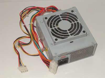

Opis instalacji zasilacza do obudowy mini ITX:
Trudno upchać w obudowę, ale wchodzi.
P4 wtyczkę trzeba dolutować, bo nie maja te zasilacze.
Ja rozkręciłem zasilacz całkowicie, przy okazji go dobrze wyczyściłem i dolutowałem 4 przewody dwa do +12V (żółte przewody) i dwa do masy (GND).
Wentylator wydmuchuje powietrze na zewnątrz więc trzeba go tak włożyć, żeby wydmuchiwał na zewnątrz powietrze.
Zasilacz od góry wkładałem tak, żeby wyjście na 220V było tam gdzie ten mały zasilacz był, trzeba napęd DVD wyjąć, jedna blaszkę odgiąć obudowie.
Przykleiłem zasilacz klejem na gorąco.
W sumie nie trzeba, bo i tak ciasno siedzi, śrubką gdzieś można przykręcić, żeby na boki nie ruszał się.
Wiązkę kabli też trzeba jakoś przecisnąć w tym celu trzeba odgiąć blaszkę przy przewodach.
Aha kabel od zasilania, trzeba uciąć wtyczkę i bezpośrednio przylutować do bolców w zasilaczu, bo się wtyczka nie zmieści.

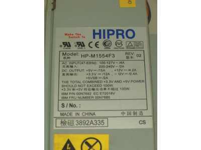

Konkretnie taki zasilacz kupiłem za 11,90zł :
Zasilacza ATX o mocy 155W
Tabliczka znamionowa widoczna na zdjęciu.
Pasuje także do innych modeli komputerów IBM np.: 300PL, 300GL, NETVISTA
Wymiary: szerokość - 13, głębokość - 15, wysokość - 8
Trzeba delikatnie, żeby nie spadł na elektronikę płyty głównej jak go się wkłada w obudowę.
Co do zasilacza tego co był to fatalnie go zrobili nawet bez obciążenia mocno się grzeje.
Mogłem też włożyć kartę telewizyjną do portu PCI. Trzeba tylko oddzielić jakąś wkładką plastikową, między zasilaczem, a karta tv, żeby zwarć nie było.
