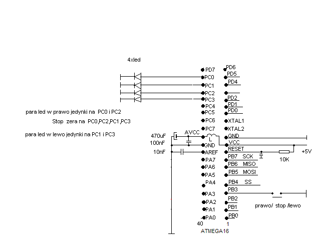

    Witam. Chcę za pomocą jednego przycisku i atmega16 sterować 4 Led.
    Program ma działać tak :
    -jedno naciśnięcie załącza 2 led (PC0 i PC2)
    -drugie naciśnięcie wyłącza led
    -trzecie naciśnięcie załącz 2 led (PC1 i PC3)i tak w koło powtarzać mają się cykle .
    Proszę o pomoc w napisaniu programu w bascom według schematu :
    Programowanie przycisku 3 funkcje w bascom

    Osobiście też już nie pisze w Bascomie ale robisz błędy które łatwo wychwycić. Na pierwszy ogień zapomniałeś o pull-upie. Po za tym jak już opóźnienie to w warunku(eliminacja drgań).
    Do autora tematu: popraw schemat bo nawet rezystorów nie dałeś do diod.

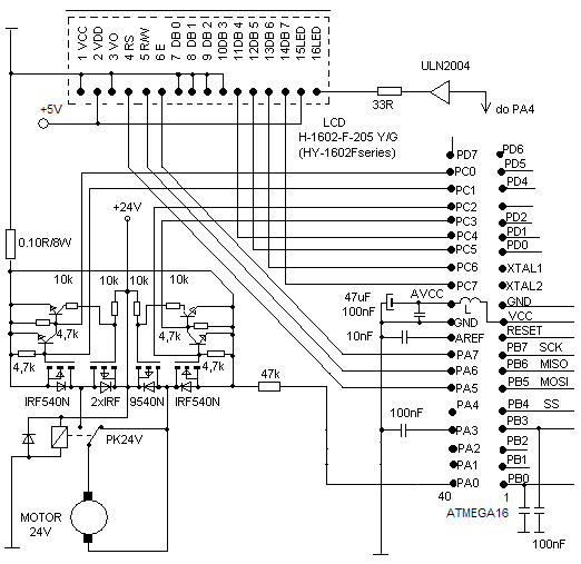

    Panowie rewelacja Maciek4141 kod działa :D ale są małe nie dociągnięcia przy załączeniu zasilania układ od razu startuje i ciężko wyłapać stop przyciskiem .
    Steruje tym mostek H i silniczek ładnie kręci w prawo i lewo ze stopem jest problem .
    Jakby tak było można na lcd wyświetlić PRAWO/STOP/LEWO i podświetlanie to by było super .

    Naprawdę chce kolega zwierać silnik na sztywno za pomocą przekaźnika? Zgodził się na takie przeciążenia?
  • #18 6119878
    adass
    Poziom 25  
    Przekaźnik pełni role hamulca podczas zaniku zasilania gdy silnik jest rozpędzony (proszę dokładnie popatrzeć ).:D

    Wiem, że zwierasz uzwojenia w celu wyhamowania. Pytam tylko czy świadomy jesteś tego rozwiązania by zwierać je na sztywno? Jak myślisz, czy przekaźnik będzie w stanie wytrzymać prąd zwarciowy silnika? Jak długo będzie działał tak obciążany przekaźnik? Czy silnik polubi się ze zwieraniem jego wyprowadzeń na pełnych obrotach?
  • #20 6119982
    janbernat
    Można dać w szereg duży opornik o małej wartości.

    Panie ZbeeGin chyba się nie rozumiemy :D .
    Ile razy elektrownia wyłącza prąd w ciągu dnia , tygodnia itd ?
    Przekaźnik ma trzymać non stop .
    Kolego Maciek4141 jakbyś mógł poprawić wyłapywanie stopu bo trudno utrafić w stop i żeby w momencie podłączenia do zasilanie nie załączało led lub silnika .
  • #23 6120651
    ZbeeGin
    Nie jest ważne ile razy elektrownia wyłącza prąd (U mnie średnio raz na 4 miesiące). Chodzi o zasadę hamowania silnika. Moim zdaniem zwieranie zacisków jest niepoprawne i działa destrukcyjne zarówno dla silnika, jak i przekaźnika.
  • #24 6120747
    adass
    Poziom 25  
    Można ten przekaźnik wywalić ale widziałem takie rozwiązania w różnych fabrycznych urządzeniach .
    Zmieniłem wartość Waitms na 220 i jest lepiej ale bym musiała być taka kolejność STOP/PRAWO/STOP/LEWO (i tak w koło).
