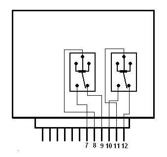

    Witam mam takie pytanie otóż posiadam alarm w aucie który ma możliwość podpięcia pod CZ tylko nie wiem jak to zrobić. Auto to mazda 323F 93r centralny jest fabryczny. Tak wygląda centralka wyjścia 7-12 są na CZ.
    Alarm z wyjściem na centralny zamek 6pin
    Bardzo proszę o odpowiedz.
    P.S. Znalazłem takie rozwiązanie Alarm z wyjściem na centralny zamek 6pin ale to nie zdaje egzaminu

    Jam mam tak w instrukcji.Alarm z wyjściem na centralny zamek 6pin

    9,12 nie podłączamy, 8,11 masa, 7,10 do sterownika na prawym przednim słupku na dole jest moduł zielony z czerwonym zamknij i zielony z białym otwórz

    Czyli coś takiego??
    Tylko wydaje mi się że piny 8,11 powinny być podpięte do + ponieważ z schematu wynika to że tam dochodzi + a nie masa
    takie połączenie nie działa może inne propozycje??

    Carier podal ci jedyne/mozliwe i dzialajace rozwiazanie a ty wynalazles sobie plusa na 8i11,wybacz ale ja go na tym schemacie nie widze.Jesli masz ochote puscic z dymem centralke albo auto i reszte to podlacz pod 8i11 fazy a do paki zero-bedzie kolorowo.Juz bylo kilku takich,co dostawali gotowe informacje i opisy podlaczen a i tak robiac po swojemu koncertowo to pieprzyli,chcesz do nich dolaczyc?

    Wiesz co idiotą nie jestem i sam sobie poradziłem z tym rozwiązaniem i jakoś nie ma problemów jak nie wierzysz to sam zobacz i sie naucz jak nie wiesz o co chodzi... Alarm z wyjściem na centralny zamek 6pin

    A kto ci kazal patrzec na schemat,w ktorym autor wymyslil sobie sterowanie zamkiem za pomoca sygnalu plusa???W tym modelu sterowanie jest masami.Glowa jest nie tylko po to,aby zakryc dziure w szyji.Fakt,ze jakis kretryn wynalazl sobie sterowanie+i tak narysowal schemat ale dobrze jest posluchac osob,ktore troche tych zamkow pozakladali a nie napinac sie.To nie forum kiboli
