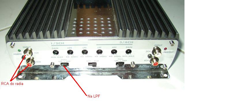

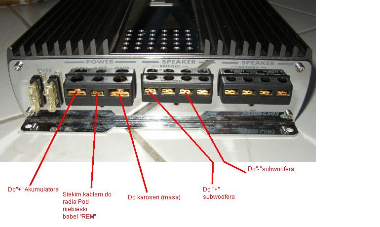

    Mam pytanie odnośnie podłączenia wzmacniacza w samochodzie. Wiem, że na forum pojawiło się już kilka podobnych postów, ale że jesteś laikiem w tym temacie postanowiłem podpiąć temat i prosić o pomoc na konkretnych urządzeniu.
    Otrzymałem "w spadku" po koledze wzmacniacz Axtona. Kupiłem kable do wzmacniacza, teraz tylko wszystko podpiąć i ma grać :) pytanie tylko jak?
    Poniżej fotki wzamcniacza:
    Podłączenie wzmaka. Jak to zrobić? Axton, kable.
    Na zestaw kabli, który kupiłem składa się:
    6m kabla zasilającego
    1m kabla uziemienia
    6m kabla sterującego
    6m ekranowanego kabla RCA
    oraz pozłacany bezpiecznik (60A)
    Kwestia tylko co, gdzie, jak i z czym podpiąć, żeby grało?
    Proszę o łopatologiczne wytłumaczenie!
    Pozdrawiam i z góry dziękuje!

    Mamy tu wzmacniacz 4 kanałowy wiec po mostku wyjdzie nam 2 kanały a my potrzebujemy jednego do napedzania suba wiec jeden koniec kabli RCA podłącz do 1CH i 2CH przełacznik przestaw na 2CH(ten co jest na srodku na dole) a drugi do radia.Te 6m kabla zasilajacego podłacz od akumulatora do złacza 12v we wzmacniaczu,1m kabla uziemienia podłacz gdzies do ramy samochodu tak aby była masa(złacze GND we wzmacniaczu) a co do 6m kabla sterujacego to zobacz czy z radia wychodzi ci jakis kabelek z którego wychodzi napiecie 12V(bedzie na nim pisało 12v albo REM lub REMOTE) jezeli tak podłacz go do tego kabelka i złacza REM.

    Moze ten rysunek pomoze
    Tylko nie podales jakiej mocy jest wzmacniacz i subwoofer...???

    A jeszcze mam pytanie odnośnie tego bezpiecznika, co z nim? gdzie go wrzucić? i do czego?
  • #7 6117524
    pita1988
    Gniazdo bezpiecznikowe ma byc max 30cm od akumolatora ;) Na przrwodzie plusowym
