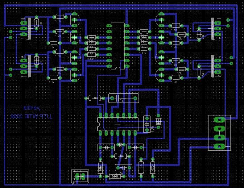

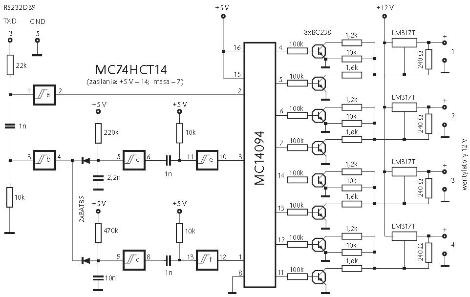

    Witam!
    Znalazlem artykul w chipie z 2003 roku o płynnej regulacji obrotami wentylatorow w kompie i postanowiłem go wykonać.
    Niestety nie znalazłem tych samych scalaków użytych w projekcie,
    użyłem zamienników (chyba nie wpływaja na całość układu?).
    Potrzebna pomoc jak ujarzmić wiatraki komputera?
    Link do artykulu CHIP Ujarzmić wiatraki:
    http://justi.ovh.org/index.pdf
    Rozrysowałem wszystko w eagle, zamówiłem płytke, zlutowałem układ ale niestety nie chce działać wg zamiarów :D
    Na samym początku złe podłączyłem molexa z zasilaniem od kompa i na wejście zamiast 5V poleciało 12V.
    Zorientowałem się dopiero gdy wiatraczki miernie chodziły, nie dało się nimi sterować programowo no i poczułem dziwny zapach :D
    pomyślałem ze spalił się jakiś scalak ;/ po wymianie i przelutowaniu molexa nadal nie daje się sterować programowo przez aReSa ;/
    Proszę o pomoc. Co może być nie tak?
    Stabilizatory napięcia LM317T
    Scalaki to odpowiedniki użytych w tym artykule: http://forum.purepc.pl/index.php?act=attach&type=post&id=5356
    MC74HCT14
    MC14049 - CD4049
    Podobno roznia sie tylko firma ;>
    //przepraszam za dubla - chciałem odświeżyc temat.

    endi87
    Dziekuję za alternatywe :)
    Mmoże ma ktoś chwilke żeby zajrzeć w schemat ideowy i plytke pcb? może kryje się tam jakiś błąd??
    Z góry dziekuję za pomoc
