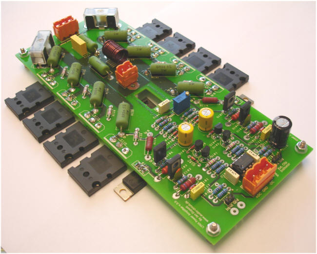

    Witam!!
    Ostatnimi czasy szperając po www znalazłem bardzo ciekawy projekt wzmacniacza mocy który zadowoli pewnie wielu DIY-towców. Jest to bowiem
    (według zapewnień konstruktora)150W przy 8Ω i ±55V zasilania. W stopniu końcowym pracują 4 pary MJL21194/MJL21193. Znienawidzone przez wielu MJ'ty warto wymienić na coś lepszego np. 2sc5200, 2sa1943 .Na stronie źródłowej pana Jana Dupont'a (poniżej) można znaleźć wszystkie materiały potrzebne do wykonania tego wzmacniacza oraz wiele innych przydatnych informacji.
    The LYNX v3.0 150 Watt Bi-Polar Power Amplifier
    Źródło:
    http://www.audio-circuit.dk

    Chyba autor projektu ma kompleks.
    W najgorszym przypadku tj. gdy na wyjściu jest prostokąt o amplitudzie peak-to-peak 55V wydzieli się moc na wyjściu 94,5W (27,5V*27,5V/8ohm) i taka sama moc 94,5W wytracana na wszystkich ośmiu tranzystorach, jest to największa moc jaka moze się wydzielić w tranzystorach. Wypada 12W na jeden tranzystor :D.

    Coś mi nie gra w tych Twoich obliczeniach.A w ogóle skąd wziąłeś te 27,5V przecież tam jest +/-55V.
  • #4 6119126
    goffer007
    chyba te 55V to jest +/- czyli 110. czyli (55V*0,7)²/8Ω=185W czyli te 150W mocy sin jest teoretycznie możliwe.
    Teoretycznie, zakładając że tranzystor w maksymalnym punkcie sinusa jest nasycony. A to jest nie wykonalne. Tranzystor nie zachowuje się liniowo na całej swojej charakterystyce. Innymi słowy żeby wyciągnąć taką moc, sygnał wyjściowy będzie już nawet nie podobny do oryginalnego. To będzie jedno wielkie zniekształcenie. Patrz np. stare konstrukcje unitry. 2x40V zasilania, a moc 30W, mimo że (40V*0,7)²/8ochm = 98W.

    Rozwinięcie odnośnie swojego pierwszego postu:
    W rozpatrywanej sytuacji najgorszy przypadek to taki, kiedy wydzieli się największa moc w tranzystorach wyjściowych wzmacnicza.
    Taka sytuacja nastąpi gdy na wyjściu będzie amplituda sygnału dokładnie o połowe mniejsza od amplitudy napięcia zasilania.
    Na wejście wzm. należy podać sygnał prostokątny, aby na wyjściu uzyskać amplitudę ±27,5V (55Vpp) przy zasilaniu ±55V (110Vpp)
    http://en.wikipedia.org/wiki/Impedance_matching
    Inaczej mówiąć jest to warunek dopasowania z punktu widzenia zacisków zasilacza. W dopasowaniu wydziela się największa moc.
    Bez przesady. Obecnie poprawny wzmacniacz jest wstanie wygenerować sin o zniekształceniach <1% i amplitudzie parę-paręnaście volt mniejszej niż napięcie zasilania. Np. taki TDA7(coś tam). Więc te 150W ze zniekształceniami parę procent jest realne. Parę procent to norma dla lekko przesterowanego wzmacniacza.

    Autor za płytkę chce 26 Euro,to chyba całkiem sporo
    Link
  • #10 6126243
    BOOM i ZONK
    Zawsze można wykonać samemu w końcu dwustronna to nie taki wielki problem wszystkie pliki potrzebne do wykonania są dostępne.
