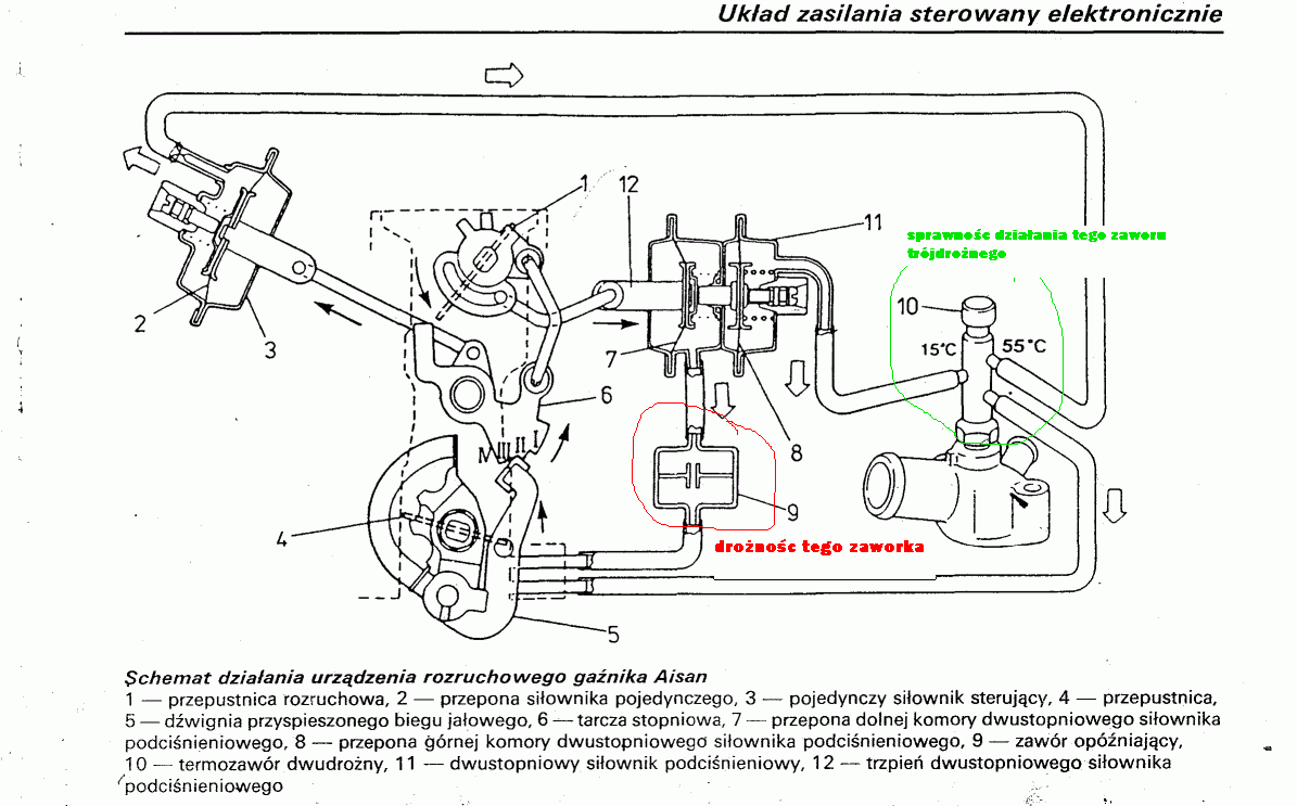

    Mam problem z cc 700.Jak odpalam na "zimnym silniku to auto wchodzi na wysokie obroty.Silnik popracuje z 10-15 sekund i zgaśnie.I tak kilka razy jak się go odpala.Dopiero jak chwilę przytrzymam pedał gazu to po jakimś czasie silnik nie gaśnie.Mam też drugi problem tak do 80km\h auto przyśpiesza normalnie a powyżej to jakby chciał a nie mógł.Pedał gazu w podłodze i po malutku przyśpiesza jak otworzę ssanie to dopiero zaczyna jechać normalnie.Proszę o pomoc jeśli ktoś wie co go boli.Rocznik auta 95,gaźnik Aisan'a.

    Posprawdzaj dokładnie przewody podciśnieniowe (gumowe rurki przy gaźniku) lubią pękać i zsuwać się.

    Jeszcze sprawdz to:CC 700 problem z rozruchem

    Okazało się,że zaworek nr.9 czyli opóźniający jest całkowicie niedrożny.Po wymianie powinno wszystko być O.K.Serdeczne dzięki za pomoc!
