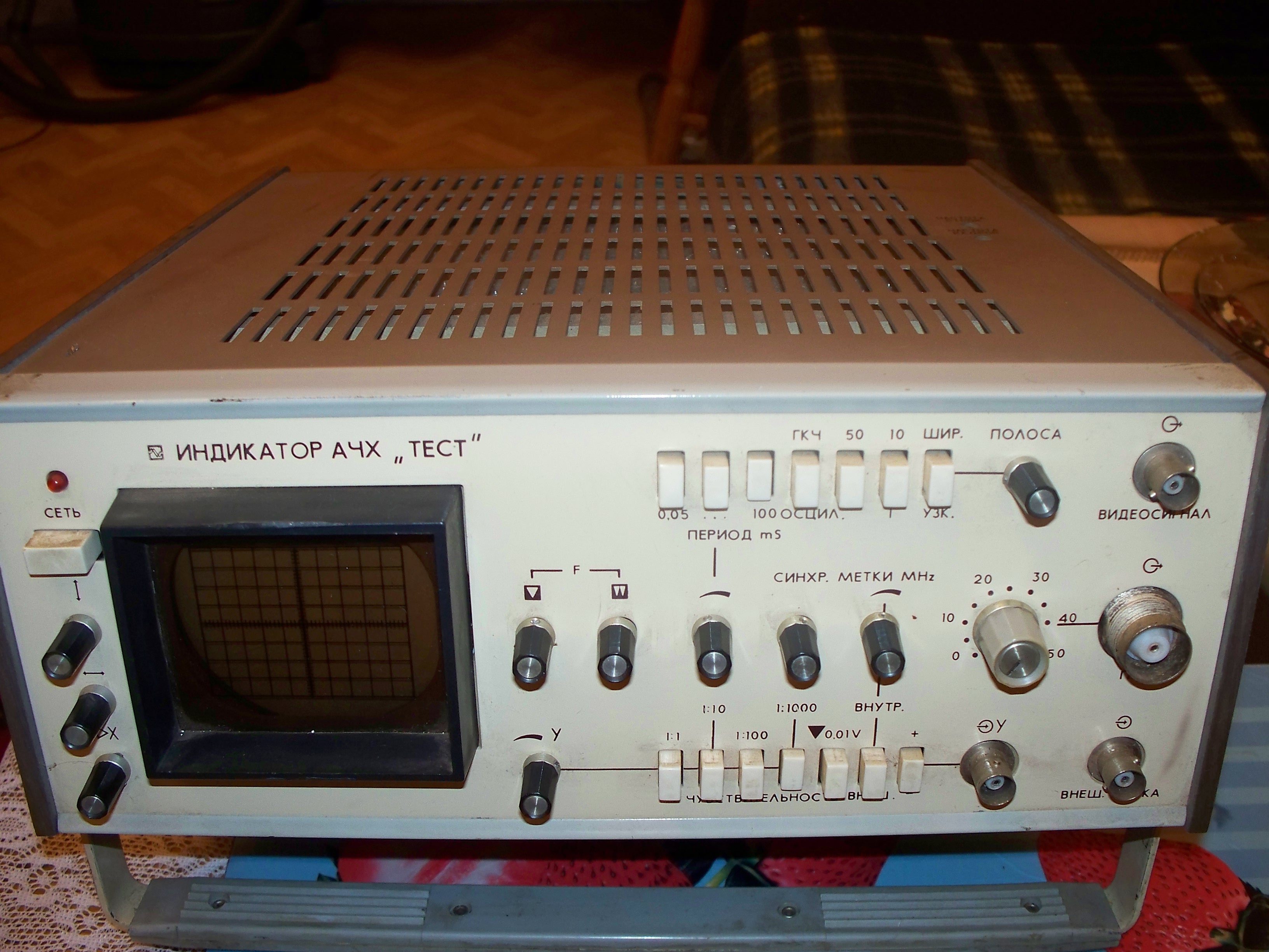

    Witam wpadł mi w ręce ruski wobuloskop i :
    nie posiadam sond do niego jakie można zastosować ?
    Jak go wyskalować ?,nie mam bladego pojęcia
    i jakie jak ktoś zna są jego parametry.

    Kolego z tym sprzętem to chyba nikt ci nie pomoże ale podobny jest do x1-50 popytaj w serwisie pozdrawiam

    Z tego, co pamiętam to wobuloskop do 500MHz. Prosty bo bez pomiaru częstotliwości. Marker trzeba wprowadzać z zewnętrznego źródła.Sondy ma identyczne jak X1-50. Tutaj masz stronkę z której ściągnij sobie schemat X1-50. Co do sond, to mam ale do X1-50 i musiałbym poszukać jakiś danych o nich, bo nie pamiętam, czy mam je rozrysowane. wiem że impedancja wejściowa i wyjściowa tego wobuloskopu to 50 OHm, więc potrzebne są symetryzatory jeżeli chcesz mierzyć urządzenia 75 OHm. Oto link do urządzeń : http://www.cqham.ru/hpa/index.html

    Mierzyć to potrafi, ale jest utrudnione to bo nie ma wbudowanego licznika częstotliwości markera którym to najeżdzasz na interesujący cię obszar charakterystyki i odczytujesz jaka to częstotliwość. Poziom sygnału odczytujesz jak na każdym oscyloskopie na podstawie działek.Poprawka ten sprzęt posiada wbudowany generator markera(metki MHz). Przepraszam za pomyłkę.

    Na tej stronie jest opis wobuloskopu X1-49.Na zdjęciu X1-48-03 widać tam detektor dzielniki i symetryzator.Na następnych stronach są podane wartości tych elementów.Pozdrawiam
