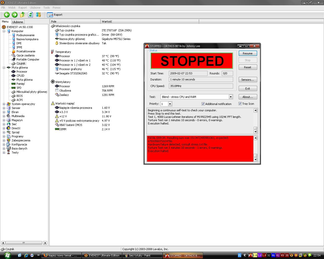

    Witam. Od dłuższego czasu jestem posiadaczem AMDx2 4600+ AM2
    Chciałbym go podkręcić na tyle ile sie da
    *Info o procku
    OC Procesora AMDx2 4600 AM2.
    *Info o płycie głównej i taktowanie
    *Ram
    *Czujnik
    Jak widać w Orthosie wyskakuje błąd
    Temp w stresie wynosiła 43*C
    Temp. w spoczynku 26*C

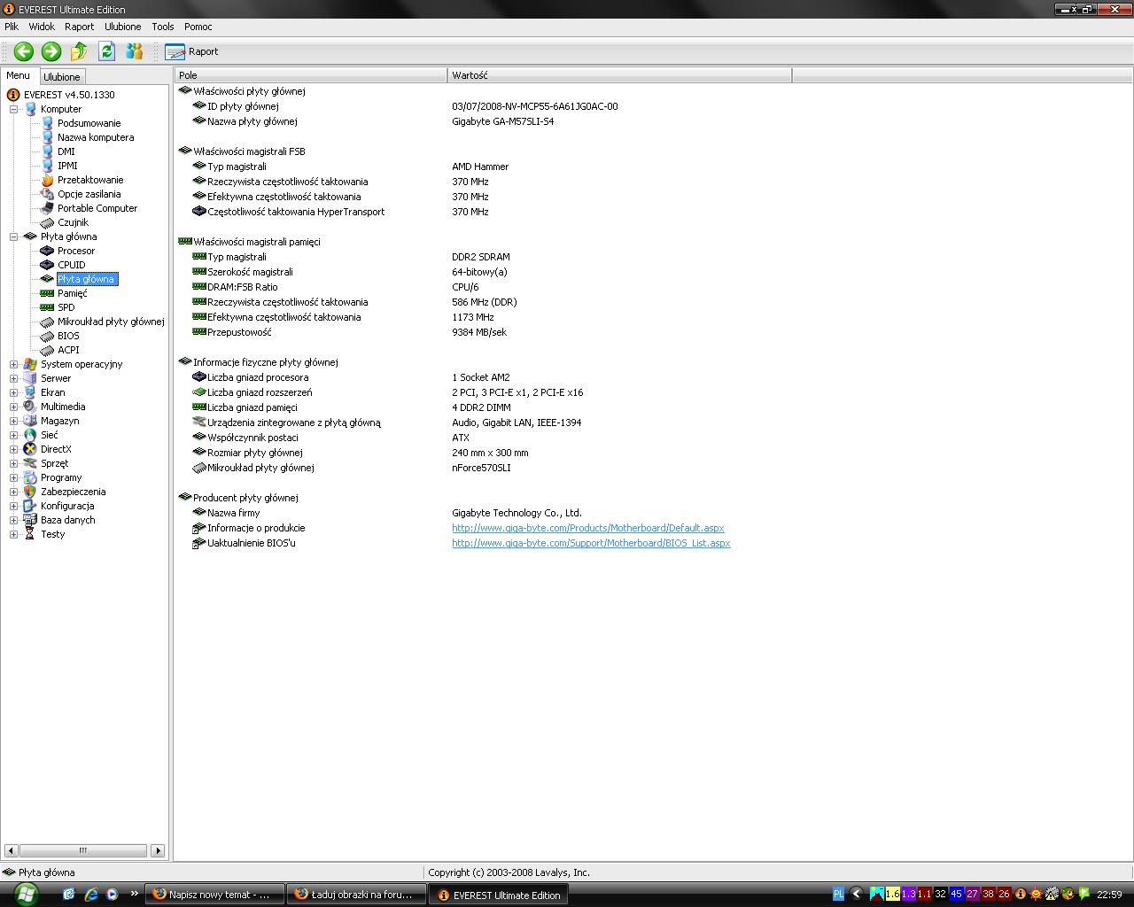

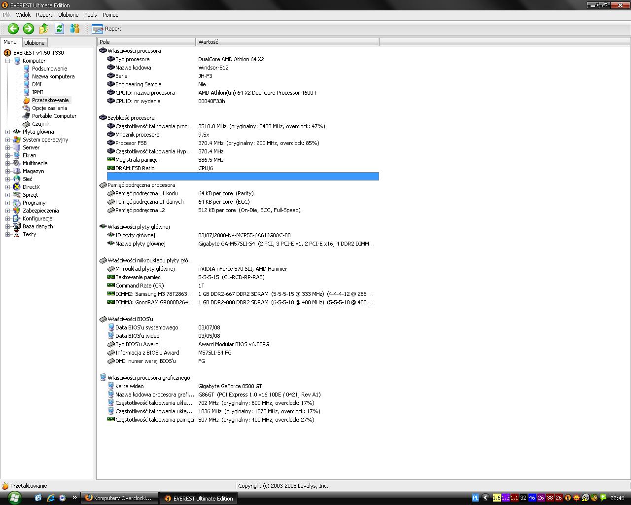

    Chciałbym poznać tajniki kręcenia procka. Bo jak widać FSB procka wynosi 370MHz i to chyba jego kres :(

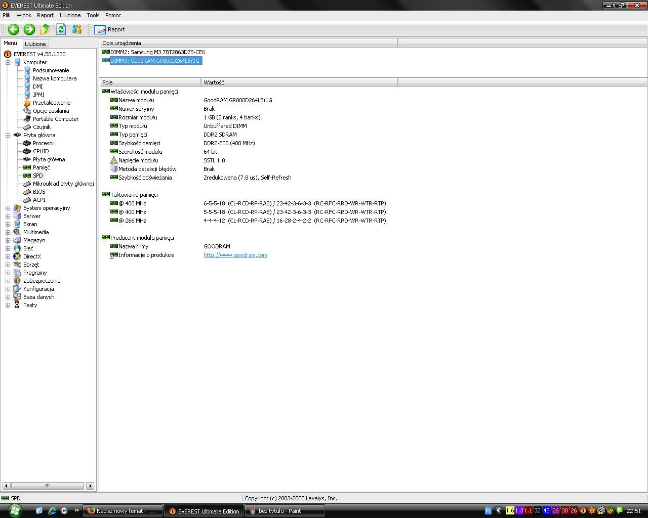

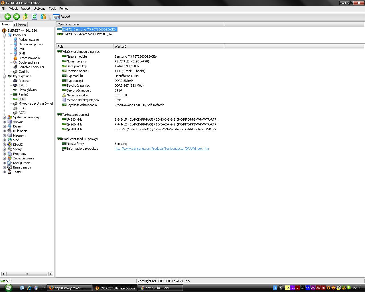

    Natomiast coś jeszcze mnie interesuje pamieci GoodRam 800MHz i Kingston 667MHz. Jak ustawić timingi? jeżeli bedzie potrzeba dam fote z biosu
    Zastanawia mnie też czemu po OC w everescie spadło tak mocno napiecie bez OC +12.03-11.97/5.00V po OC 11.84-11.78/4.97. Czy Chłodzenie też ma wpływ na zasilacz -> dodam że sie nie grzeje leci letnie powietrze. Zasilacz to Chieftec 400W. Wiem ze na programie opierać sie nie można ale i tak mnie to zdziwiło

    Dość wysokie vcore masz, czym go studzisz?
    Sprawdź Orthosem w teście CPU jedynie. Póki co to myślę, że kłopot masz z ramem właśnie. Jest dość wysoko taktowany.
    Można by też obniżyć dzielnik ramu i sprawdzić ponownie.
    HT proponowałbym tylko podnieść do x3 (3x370 byłoby wynikowo), lub x2 (wynikowo 2x370).

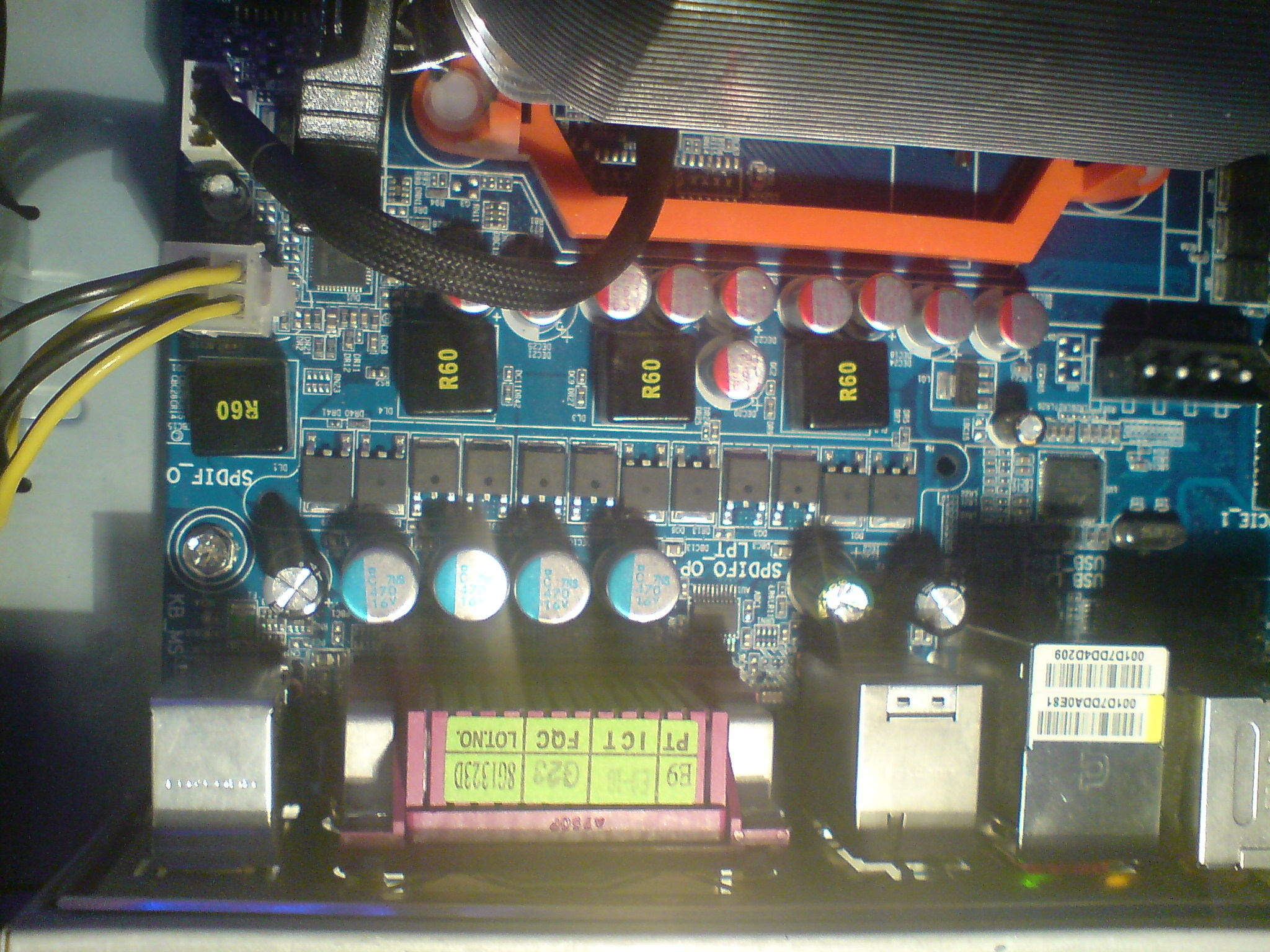

    HTx3 ustawiłem wynosiło ono 1170.(.) ale i tak błąd wywalał wiec wydaje mi sie ze wezme sie jeszcze za chłodzenie płyty aczkolwiek nie wiem czy gdziekolwiek dostane chłodzenie na sekcje bo w standardzie nie było minus dla płyty za to...

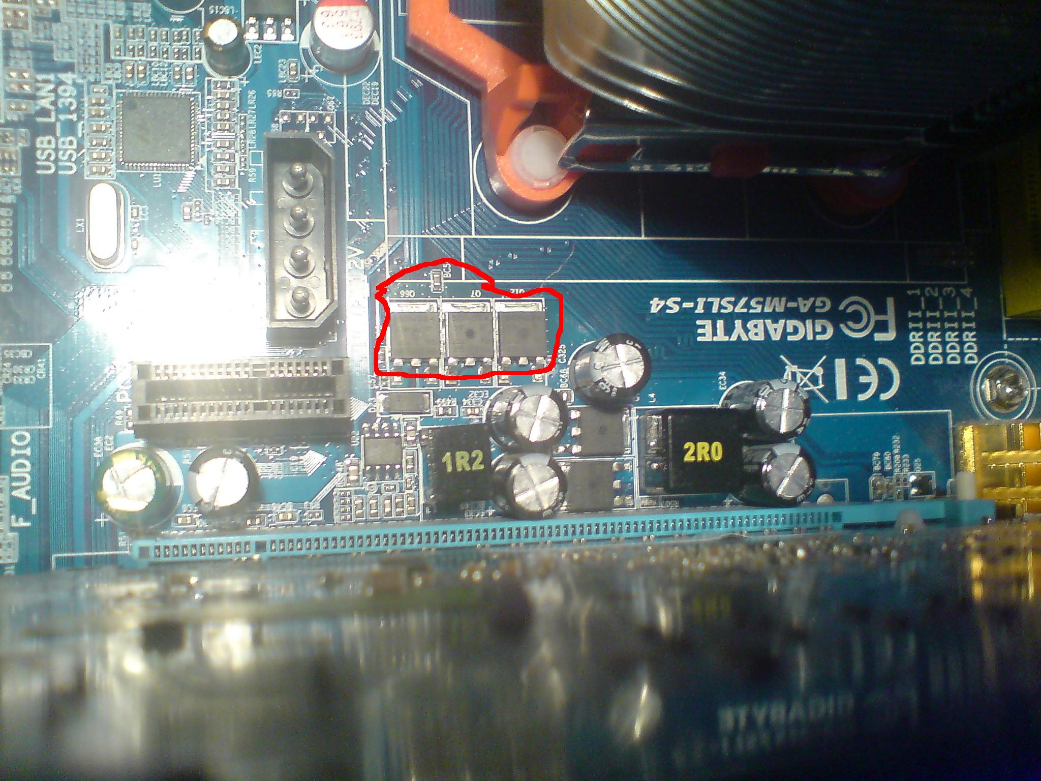

    *Najgorętsza część płyty głównej nie wiem od czego to jest ale można sie opażyc nawet 1s nie wytrzymam
    *Sekcja zasilająca - CO tu wymyślić?

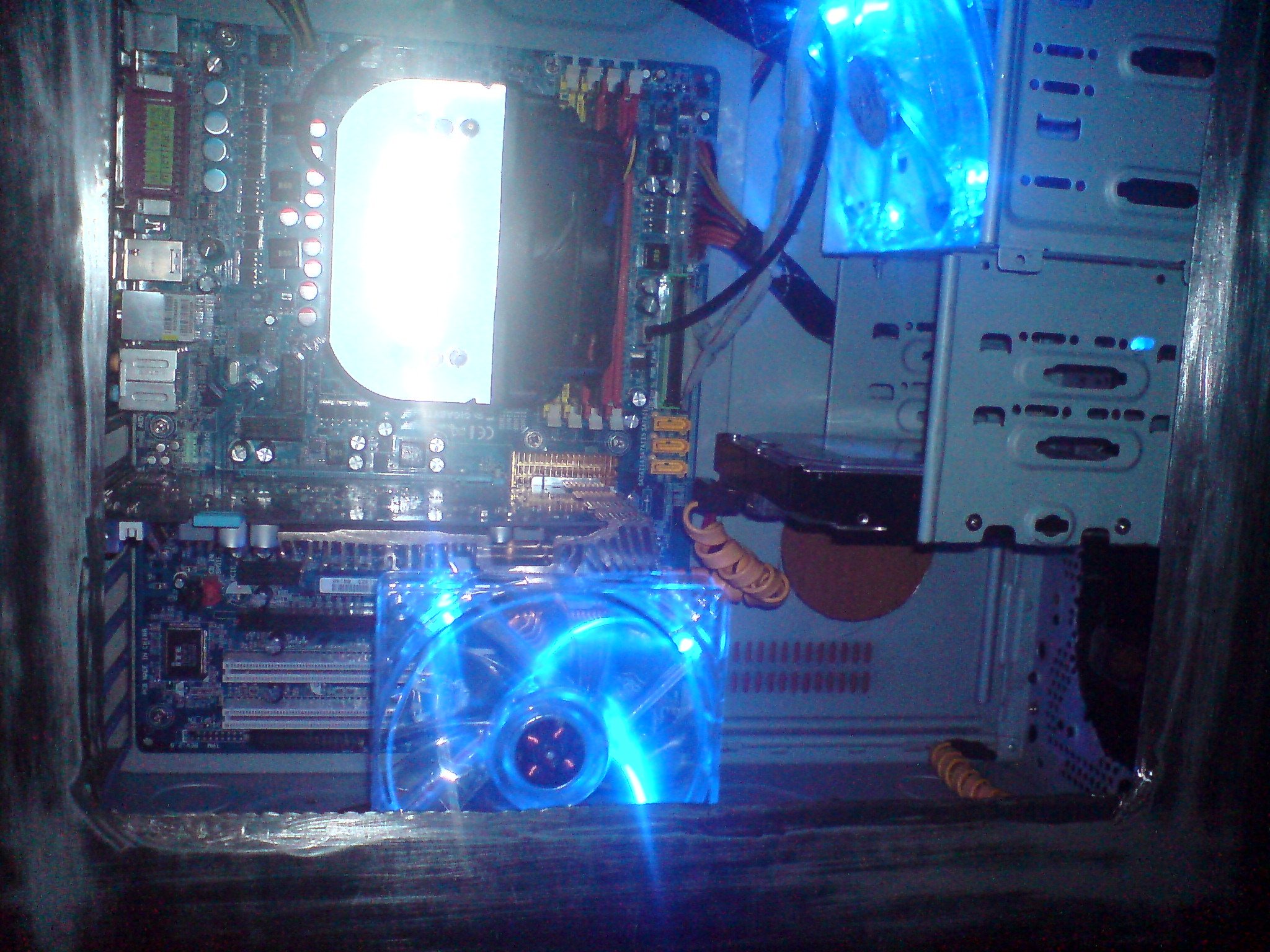

    *Chłodzenie xD prymitywnie ale dziala :wink:

    Ta najgorętsza część to zasilanie PCI-E.
    Co wymyślić, jest kilka rozwiązań, gorszych lub lepszych. Radiatory Pentagrama na ram kart graficznych pasują idealnie i są za grosze do kupienia. Można pociąć też coś ze starych pentiawek.
    W ostateczności można dołożyć mały wentylatorek.
    A odnośnie zawieszek to na początek trzeba ustalić przyczynę, moim zdaniem ram. Przetestuj z możliwie najsłabszym taktowaniem ramu. Jeśli nie to trzeba będzie niestety zwolnić cpu.

    Na zasilanie proponuję wyciąć/kupić jakiś radiator. Dla ułatwienia lepiej jak będzie w kilku kawałkach.
    Przykładowo po 1.2zł/szt w elektronicznym kupiłem kiedyś takie radiatorki:
    mają one 2cm wysokości i idealnie przykrywają dwa układy.
    mają one dwie nóżki, które są do wlutowania go do płytki ale po ułamaniu nóżek i zeszlifowaniu nierówności na thermopox albo taśmę termoprzewodzącą pasują idealnie.
  • #8 6120844

    Wpinasz molex'a w płytę? bo widze na zdjęciu że nie.
  • #10 6121474
    IzzyMan!
    Poziom 25  
    to jest tylko do SLI potrzebne(dodatkowe zasilanie) bardziej obeznany by wiedział ;]
  • #11 6129496
    Damnian
    Poziom 34  
    no no.. znawcy są na topie, nie tylko dla SLI ale ogólnie wspomagania zasilania karty graficznej
  • #12 6129540
    iron64
    Poziom 41  
    Damnian, nie do końca masz rację, ten port jest do SLI lub do karty, która potrzebuje więcej niż może dać PCI-E (wg. specyfikacji) i jeszcze ta karta nie ma dodatkowego zasilania.
    Takie konstrukcje nie występują, także czy jest tam molex wpięty, czy nie, to jest bez znaczenia.
  • #13 6129575
    Damnian
    Poziom 34  
    W mojej płycie w manualu piszą, że ów molex wspomaga zasilanie portu PCI-E x16. CF w tej mobo to szybkość 2x8 więc na logike chodzi o jeden port x16. Być może i też wspomaga napięciowo CF ale w manualu nie ma o tym słowa :)
  • #14 6129655
    iron64
    Poziom 41  
    Wspomaga, jeśli jest prądożerna karta bez swojego portu zasilania.
