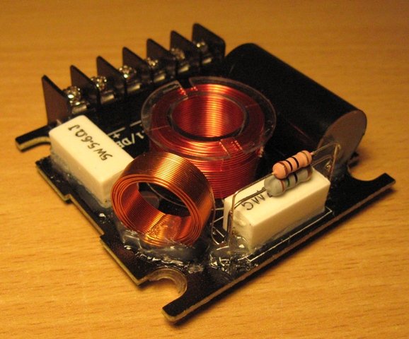

    W związku z tym, że ostatnio jestem ciągle męczony na PW pytaniami o projekt tej zwrotnicy zamieszczam finalną* wersję jej schematu.
    Uprzedzam, że to wszystko było robione pod moje ucho, tak aby uczynić grę tego zestawu jak najlepszą dla mnie - efekt nie musi zatem spodobać się każdemu.
    Warto dodać, że tweetery u mnie "patrzyły" raczej na twarz.
    * Tuż przed sprzedażą swoich głośników i zaprzestaniem zabaw z tym zestawem, co z resztą miało miejsce już bardzo dawno.
    Finalny schemat zwrotnicy:
    Projekt lepszej zwrotnicy Helix DB 62.1
    A tak wyglądało to w praktyce:
    Dla porównania fota fabrycznej zwrotnicy:
    Kilka słów wyjaśnień:
    Na zdjęciach widać, że zamiast rezystora R1 1,8 Ω zastosowałem kilka połączonych równolegle.
    Cel tego był prosty - wycinając rezystory z obwodu można zwiększyć tłumienie i ściszyć nieco tweeter w razie potrzeby.
    W tym przypadku możliwe są kombinacje połączeń równoległych:
    (2,2 || 15 || 10) = 1,6 Ω - tweeter gra najgłośniej
    (2,2 || 10) = 1,8 Ω
    (2,2 || 15) = 1,92 Ω
    2,2 Ω - tweeter gra najciszej.
    Pomiędzy najgłośniej, a najciszej jest niewielka różnica.
    Zwracam również uwagę na teoretyczne odwrócenie polaryzacji tweetera względem woofera. W praktyce należy posłuchać obu konfiguracji i zostawić lepszą - dużo zależy tu bowiem od umiejscowienia tweeterów.
    Co do cewki L1 woofera - jeżeli ktoś nie posiada miernika indukcyjności to wartość 0.29 mH uzyskuje się odwijając kilka zwojów oryginalnej cewki - w moim przypadku było to 8 - 9 zwojów. Przed tym zabiegiem warto spróbować jak zestaw gra na fabrycznej wartości 0,33 mH (tu ma znaczenie umiejscowienie wooferów).
    To by było na tyle, mam nadzieję, że wszystko jest jasne :)
