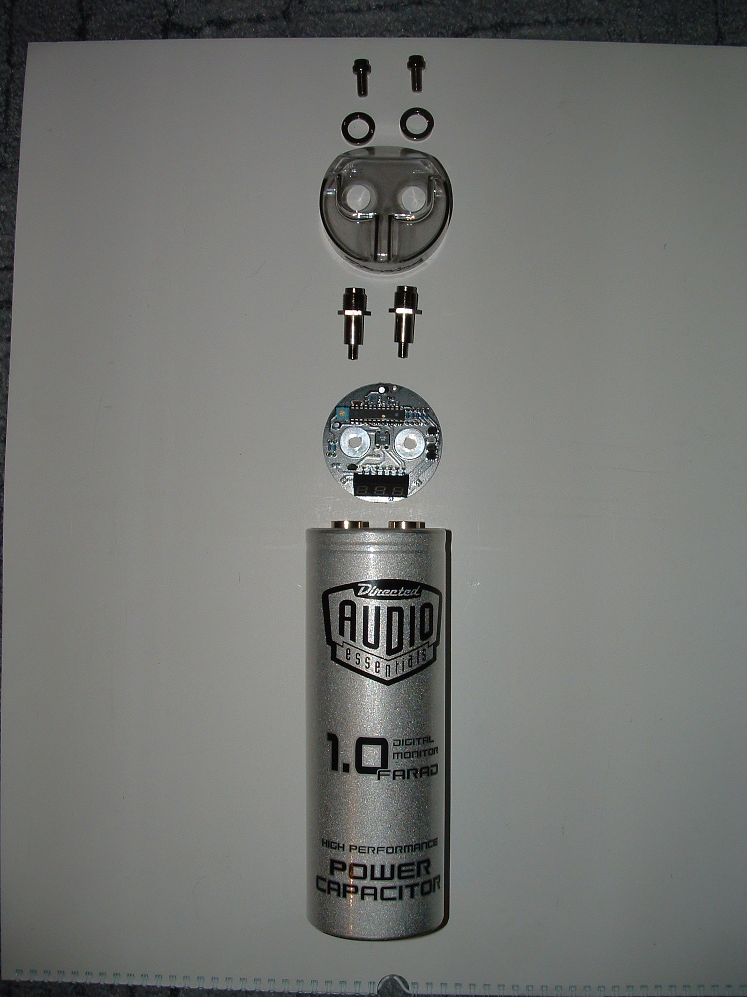

    Nie ukrywam, lekko zirytowany waszymi wypocinami sięgnąłem do szafki po zafoliowany Kondensator Car Audio Full automat
    marki Directed o pojemności 1 Farda i piszę co następuje wraz z dokumentacją foto.
    To jest kondensator:
    Ktory kondensator?? Dietz VS Necom
    Wklejam, bo ktoś mógł żyć w błędzie i wyobrażać sobie jakąś elektrownie na kółkach.
    Jest to kondensator w pełni automatyczny jak już pisałem wyżej.
    Czyli składa się z części właściwej oraz elektroniki z wyświetlaczem napięcia, uruchamiającej ten wyświetlacz
    oraz odpowiednio ładującej Kondensator właściwy podczas podłączania go do instalacji samochodowej.
    Kondensator właściwy ma za zadanie zgromadzić ładunek elektryczny - na chłopski rozum SKONDENSOWAĆ i oddać go w jak najszybszym czasie gdy w tym przypadku wzmacniacz tego potrzebuje.

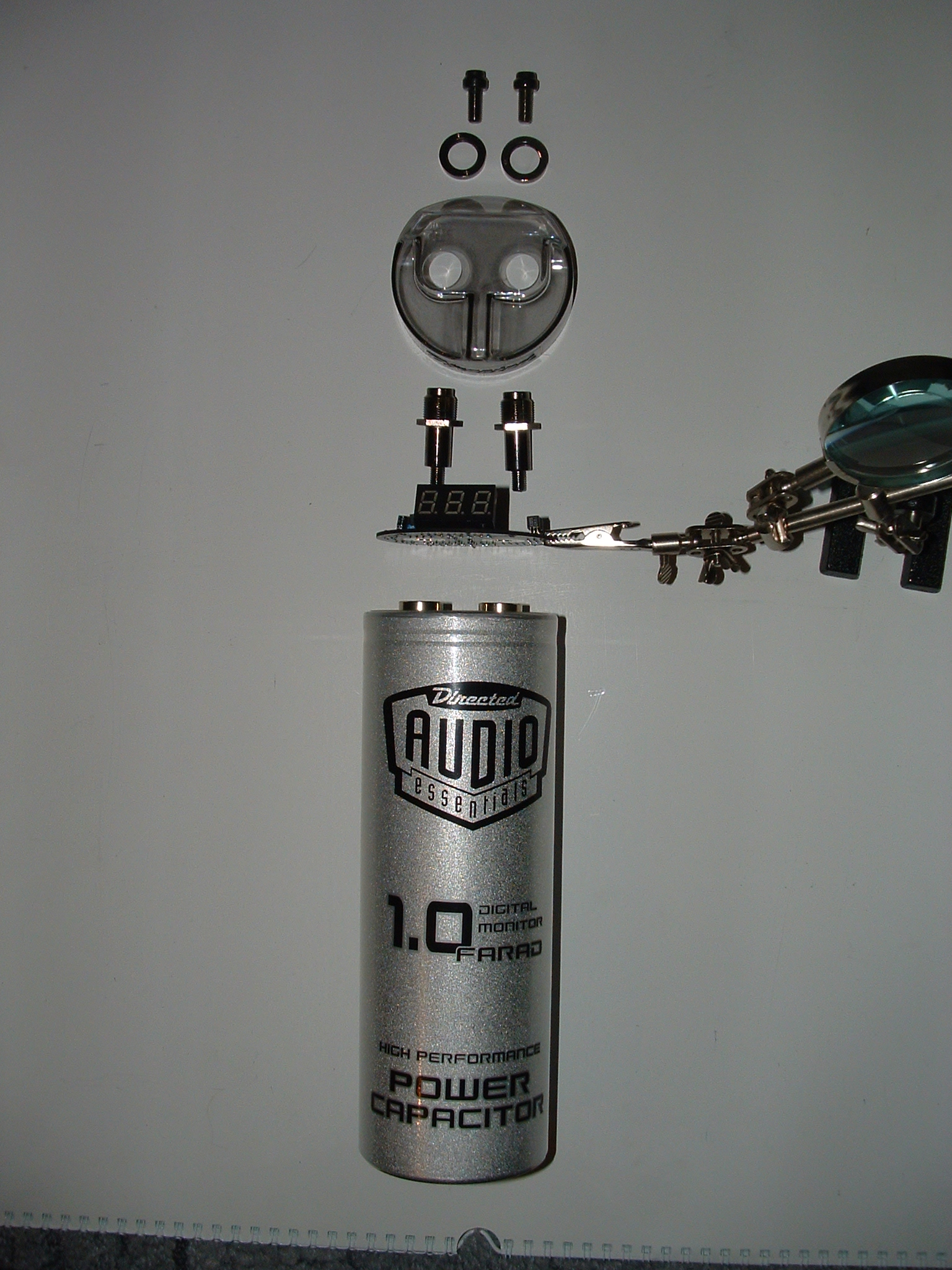

    Tak wygląda kondensator automatyczny podzielony na poszczególne składowe:
    Ktory kondensator?? Dietz VS Necom Ktory kondensator?? Dietz VS Necom
    Na zdjęciach widać, że bolce mocujące kable są wkręcane bezpośrednio do wyprowadzeń elektrod Kondensatora właściwego.
    Więc gdzie tu można mówić o większej rezystancji?!
    Równie dobrze można by go naładować przez żarówkę tylko w takiej postaci, wpiąć do instalacji i będzie dokładnie tak samo spełniał swoja funkcję:
    Natomiast elektronika jest tylko dodatkiem i mogłaby leżeć metr od Kondensatora właściwego połączona dwoma małymi kabelkami.
    i nie pierdzielcie Panowie o włączaniu Kondensatora właściwego i jego wyłączaniu - Kondensator właściwy może być albo naładowany albo rozładowany,
    -włączyć/wyłaczyć można tylko elektronikę, Ledy etc. !
    No chyba, że mieliście do czynienia z jakaś chińską zabawką to ja się już nie wypowiadam bo się nie znam na technologi NASA. To chyba na tyle.

  • #12 6132918
    konik83
    To ja mam pytanie:
    W jaki sposob ta elektronika zastepuje szeregowo wpieta zarowke podczas ladowania??
    Tutaj mamy bezposredni dostep do "kondensatora wlasciwego", a elektronika jest zapieta rownolegle.
    Szczerze mowiac nie wiem jak to ma dzialac....

    Właśnie, jesteś w stanie wyjaśnić, jak zachowując podstawowe prawa elektrotechniki naładować delikatnie ten kondensator ? No chyba że jego full automat polega na załączaniu i wyłączaniu woltomierza.

    Wystarczy układ na choćby diodach Zenera którego zadaniem jest załączać kondensator właściwy w parametrach choćby 11,5 V załaczam 13,8 wyłączm. Teoria jak najbardziej popierająca kondensator bez elektroniki.
    Ja napisałem, że Kondensatora właściwego nie włącza/wyłącza się,
    można to jedynie uczynić tak jak Ty napisałeś poprzez DODATKOWĄ elektronikę, pisząc o dodatkowym układzie załączającym.
    W samym kondensatorze właściwym (dwie elektrody + i - wpięte równolegle) może się tylko i wyłącznie zmieniać napięcie oraz magazynowany ładunek elektryczny.
    Zależnie od dostarczonego prądu i o określonym napięciu.
    To ja mam pytanie:
    Przyznam szczerze - NIE MAM POJĘCIA, może ktoś wie więc czekamy.
    Ja pokazałem dokładnie budowę kondensatora i sami widzicie koledzy, że prąd idzie + i - bezpośrednio do elektroda Kondensatora właściwego.
    Jak działa układ włączony równolegle? -nie wiem;]
    Mam także prośbę, jeśli macie swoje Kondensatory aut. to spróbujcie zobaczyć jak to w nich wygląda.
    Ewentualnie, jeśli jesteście studentami Politechnik to może podpytajcie jakiegoś uczonego,
    czy jest realna możliwość zadziałania takiego układu wpiętego równolegle jako opornika
    pozwalającego na płynne naładowanie kondensatora/ inaczej ograniczającego ten wysoki impuls.

    miki87 to nie jest automat napewno jesli chodzi o ladowanie mialem kondensator z ta sama elektronika i trzeba bylo go ladowac.
    Zeby to mialo soft-start(przy pierwszym ladowaniu) to musi byc uklad ktory wpina cos(np rezystor) szeregowo za pomoca np przekaznika jak to dobrze napisal Sylwek.
    Natomiast to co pokazales to wlasnie ta nic nie dajaca elektronika bajer.
    Sam directed nic nie wspomina o fakcie zeby ten kondek byl automatyczny.
    "Nie ukrywam, lekko zirytowany waszymi wypocinami sięgnąłem do szafki po zafoliowany Kondensator Car Audio Full automat"
    No zafoliowany czyli jeszcze go nie podlaczales....uwazaj bo jak go nie naladaujesz przez zarowke to beda ladne iskry przy podlaczaniu...
