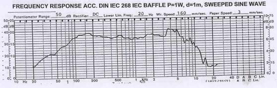

    Mam mały problem, otóż posiadam 2 głośniki Westra SW-160-978 o oporności 4Ω każdy. Są to głośniki nisko-średnio tonowe o średnicy 16cm.
    Chciałbym zbudować na nich jakieś małe monitorki stereo, myślę że z kopułką Tonsila GDWK 7/50 lub GTC 8/50 to by zagrało :) Słyszałem iż głośniki są porównywalne z wyrobem Tonsila GD 16/25. Jedyne informacje jakie znalazłem o tym głośniku to:
    Moc nominalna: 60W
    Impedancja: 4Ω
    fr: 55Hz
    Użyteczne pasmo przenoszenia: 60-4k Hz
    Efektywność: 87dB
    Waga: 0,72kg
    Mam również ładny wykresik częstotliwości:
    Westra SW-160-978, projektowanie obudowy.
    Więcej o nim nie znalazłem. Chodzi mi głównie o założenie czy lepiej może zagrać w BR czy w Compact, choć sam popieram obudowy zamknięte :)

    Po pierwsze: ja natknąłem się w internecie na parametry zgodnie z którymi jest to przetwornik 8ohm. Proponuję zmierzyć mu rezystancję cewki (zwykłym multimetrem). Jeśli będzie ok. 6 ohm to na pewno jest to głośnik o impedancji znamionowej 8ohm; jeśli Rdc będzie ok. 3 ohm to imp. znamionowa wynosi 4ohm.
    Podane przez Ciebie parametry nie wiele wnoszą do procesu projektowania obudowy i tu drogi są dwie:
    - lepsza: zmierzyć parametry tego przetwornika (do tego wystarczy nie drogie urządzenie zwane JIG http://audiomania.info/articles.php?id=41 oraz komputer z darmowym programem SpeakerWorkshop) i na podstawie pomiarów dopiero zabrać się projektowania)
    - druga: zrobić mu obudowę zamkniętą o objętości ok 7-10 litrów/przetwornik. Dlaczego ? Patrząc na wykres można wywnioskować, że dobroć głośnika (Qts) jest dość wysoka, a fakt ten nie predysponuje go do obudów z rezonatorem (bass-reflex). Poza tym obudowa zamknięta nieomal gwarantuje niezłą wytrzymałość mocową i "wybacza" większe błędy niż obudowa b-r ;)

    1. Na pewno 4 :) na głośniku oznaczane jako 4 i w sklepie mieli wersje 4 i 8 więc 4 istnieje :), rezystancja cewki ok 3,5ohm +/- 10% (miernik dawno nie kalibrowany) więc 4.
    2. Dzięki :) Właśnie też tak myślałem, poza tym słyszałem że jeśli obudowa Compact Nie będzie idealna litrażowo to nic wielkiego się nie stanie, zaś w BR musi być bardzo dobrze dostrojona (sami wiemy iż 2cm za krótki bas reflex może zmienić efekt brzmieniowy) :)
