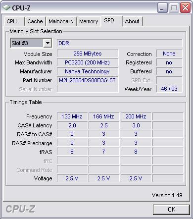

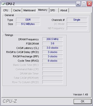

    Daj zrzut ze wszystkich zakładek programu cpu-z.

    Masz żle to wszystko ustawione.
    Ram ustaw w tryb synchroniczny, 1:1 z procesorem. Czyli 166MHz ustaw na sztywno na ram i wtedy ustaw prędkość procesora na 166MHz.
    W tej chwili płyta uruchamia się w trybie bezpiecznym.

    miałeś namyśli fsb/dram ratio tak? to ustawiłem 1:1 166 mhz fsb
    nic sie nie zmienilo poza tym, ze chyba spadła mi częstotliwość pracy ramu na 200 mhz z 400

    Masz dwie kości ramu? Jeśli tak to jakie, dokładnie proszę nazwa, symbol, albo zrzut z spd w cpu-z.
    Możesz oczywiście ram ustawić na 200MHz (400 wynikowo), ale może lepiej być przy 1:1, to musisz sprawdzić sam.

    Dual uruchomisz wkładając je w port #1 i #3. Działa?
