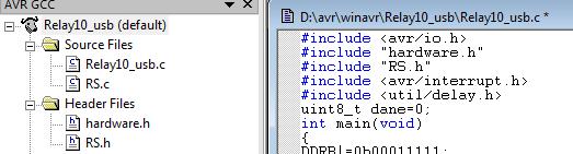

    W drzewku po lewej(SourceFiles) musisz dodać, lub zrobić samemu makefile. Bo on wie gdzie szukać, ale kompilujesz tylko główny plik.
    Dalej includuje się pliki H nie C.
    Zrób odpowiednie pliki H dodaj do drzewa HeaderFiles, includuj w głównym plik logo.h
    Kompilator drze mordkę że masz kilka razy definicję funkcji.
    Bo masz go dodanego w drzewku własnie i tam go kompiluje a oprócz tego go inkludujesz i tam też się kompiluje.
    Czy coś:P
    Anyway zrób to do porządku z plikami H, includuj plik H. Pokaż błędy:)
    P.S.
    a co dopierwszego błędu (pluginu gcc szukaj w dokumentacji... moze nie ma dostępu do pliku albo coś?).
    Tak to powinno wyglądać (przykładowy zrzut z programu):
