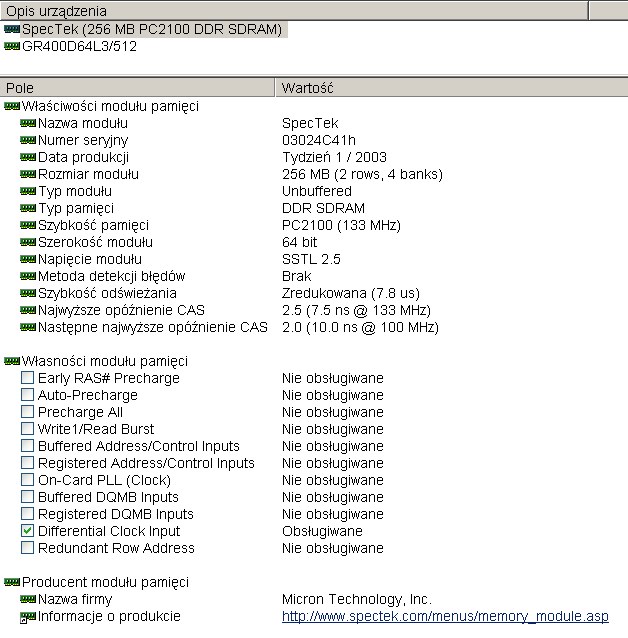

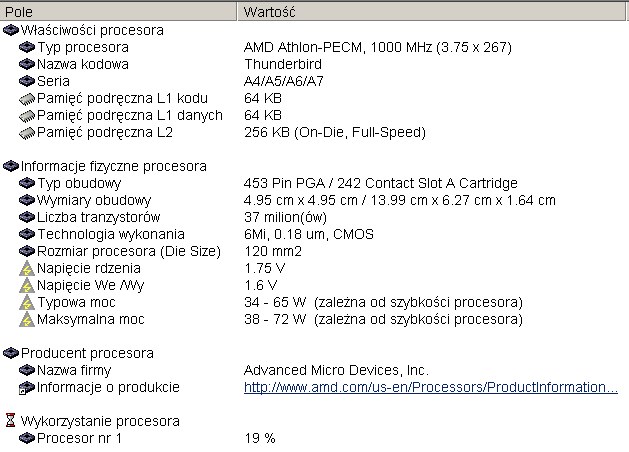

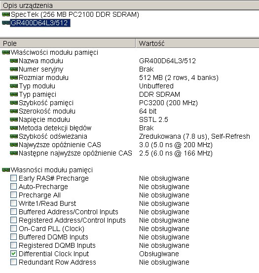

    No więc :
    Procesor x86 Family 6 Model 4 Stepping 2 AuthenticAMD 1004Mhz
    Płyta JETWAY AWRDACPI Award 2002-04-10
    Zasilacz Rubikon 300Watt
    Grafika Loadtec Ge Force 32MB DDR
    Pamięć 512 DDR + 256 DDR (nie pamiętam dokładnie częstotliwości ale chyba ta 512 jest szybsza od tej 256)

    Doświadczenia nie mam ale jeśli mi powiesz jak to zrobić i jest to w miare 'bezpieczne' to moge spróbować:). Przy okazji jaka max bezpieczna temperatura pracy będzie dla tego procka przy podkręceniu? Jeśli będzie trzeba pomyślę o usprawnieniu chłodzenia..
    Inna sprawa do jakiej bezpiecznej wartości Mhz dają się podkręcić?
    Fotki chciałem dodać tutaj aby się wyświetliły jednak nie wchodziły więc podaje linki.
    http://www.wot.friko.pl/foto/cpu.jpg
    http://www.wot.friko.pl/foto/main.jpg
    http://www.wot.friko.pl/foto/256.jpg
    http://www.wot.friko.pl/foto/512.jpg

    Switche na płycie SW1 i JP4, poczytaj manual skoro już go masz.
    Z tym, że do FSB 133MHz pewnie będzie potrzeba podniesienia vcore, ale jeśli chcesz możesz sprawdzić. Dałoby to 1333MHz, czyli 33% więcej niż w tej chwili.
    A ja znalazłem to w biosie, strona 37 manuala, pamiętaj aby nie przekraczać 112MHz na fsb zmieniając ustawienia w biosie.

    Sprawdziłem ale u mnie już jest ustawione 133Mhz w obu polach HOST oraz DRAM?
    Na płycie jest zdjeta zworka jp4 czyli jest 133 co by się potwierdziło z wartością w biosie ale SW1 ma wszystkie zdjęte a nie ma w ogóle takiego ustawienia w tabeli widocznej w manualu na 9 stronie..
    Zmieniałem mnożnik na 9 i 10 ale komp się nie uruchomił..
  • #17 6129497
    iron64
    Poziom 41  
    Sorry, Durony mają FSB 100MHz.
    Zmień zatem od 133MHz w górę, ale nie przekraczaj 145MHz.
