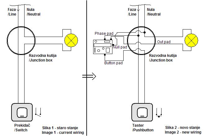

    Ściemniacz podłącza się do istniejącej instalacji w puszce, która przeważnie znajduje się nad włącznikiem na ścianie. Urządzenie należy podłączyć zgodnie z załączonym schematem, ponieważ niewłaściwy montaż może skutkować dziwnym zachowaniem układu lub nawet pożarem.

    Mam takie pytanie jak podłączyć taki ściemniacz w oryginalną instalację ? We włączniku są przeważnie 2 kable zamykające jedynie obwód. Miałem kiedyś taki ściemniacz który wystarczyło wpiąć zamiast włącznika i włączał światło i jednocześnie zasilał sam siebie. Ciekawi mnie jak to jest zrealizowane. Pamiętam, że był tam nawinięty jakiś drut na rdzeniu toroidalnym.
    W załączonej dokumentacji masz schemat podłączenia.
    Prosty ściemniacz sterowany podczerwienią
    Właśnie ze schematu wynika, że potrzebne jest jeszcze "zero" (Neutral) aby podłączyć taki ściemniacz we włączniku w ścianie. A we włączniku w oryginalnej instalacji jest tylko "faza" (Line) i kabel łączący z żarówką.
  • #21 6142961
    mavin
    Witam!!
    Z tych rysunków to wynika że montaż tego ściemniacz przewidziany jest w puszce podtynkowej u zbiegu przewodów zasilania, włącznika i żarówki.
    Pozdrawiam!!
