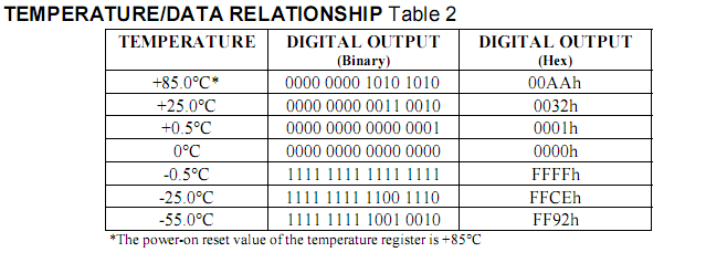

teraz jesli pierwszy bajt to mlodszy bajt a drugi to starszy to zgodnie z dokumentacja ta temperature czyta się tak:
czyli
00 41 = 32,5 stopnia C <- termometr wewnątrz komputera
00 42 = 33 C
00 32 = 25 C <- termometr w pokoju w powietrzu
00 30 = 24 C
00 47 = 35,5 C <- termometr w zaciśniętej dłoni
00 46 = 35 C
Tylko że nie mam pojęcia co oznaczają tamte kolejne stany na szynie 1-Wire, w moim programie po dokonaniu pomiaru nie ma żadnego polecenia które mogłoby zmieniać coś na niej. Skąd tamte stany i co one oznaczają ?
