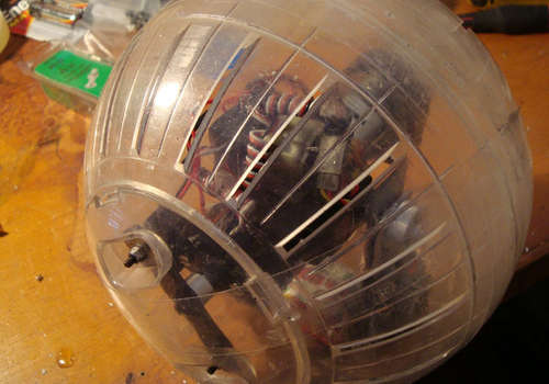

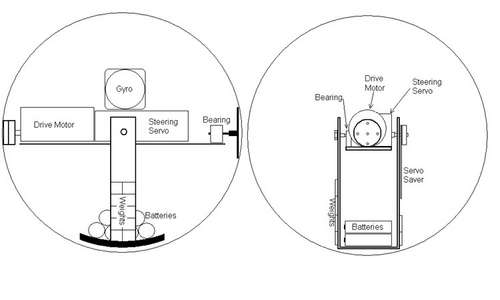

    Urządzenie zmontowano we wnętrzu plastikowej kuli dla chomika, którą przy pomocy pianki pokryto prawdziwym materiałem z piłki do koszykówki. We wnętrzu tej pomysłowej obudowy znajduje się silnik napędzający, serwa kontrolujące kierunek jazdy oraz żyroskopy stabilizujące. Co prawda urządzenie może funkcjonować bez nich, ale różnica w sterowności jest znaczna. Całą elektronikę kupiono w sklepie, a konstruktor skupił się raczej na mechanicznej stronie projektu. Opis konstrukcji jest bardzo dokładny, więc wykonanie tej efektownej zabawki nie powinno nastręczać większych problemów.
