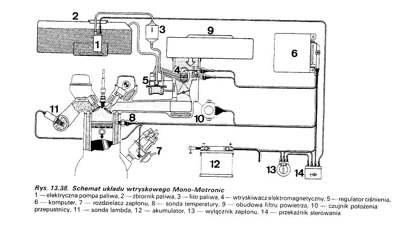

    Witam panowie!!
    Sprawa wygląda tak polo 1.3 40KW kod silnika AAV monotronic.
    Autko dostałem od kuzyna niestety tylko nim jeździł bez standardowych wymian. Dostałem z połowa oleju który i tak miał już 20tys przebiegu , praktycznie sucha chłodnica itp.
    oczywiście wszystkie płyny eksploatacyjne zostały zmienione, ale autko strasznie dużo pali
    Ostatnio za 50PLN zrobiłem 110km. Mierzyłem sonde lambde wacha sie od 0,2 do ko 0,8.czyli myślę ze ok.
    czy przyczyna może być np. wydmuchana uszczelka pod głowica ??
    Skoro nie było chłodzenia to jest taka możliwość . Co sądzicie ?
  • #2 6125336
    kwok
    Poziom 40  
    jeśli był mocno przegrzany to istnieje prawdopodobieństwo rozhartowania pierścieni a co za tym idzie spadek kompresji i duże zużycie oleju
    jedź do mechaniora na pomiar ciśn sprężania

    Zatankuj do pełna, zrób z 200-300km i ponownie zatankuj do pełna - tak sprawdź spalanie, takie szacunki że za 50zł zrobiłeś 110km są niemiarodajne... skąd wiesz ile było paliwa przed tankowaniem, a ile zostało po tych 110km?
    W cyklu miejskim przy takich temperaturach jak obecnie to auto ma prawo palić 10-11l/100km.

    jedi9 napisał:
    a tak apropo wie ktos jak resetnac ECU w tym modelu ?
    A co Ci to da? Sterownik zapomni tylko kody usterek, jeśli je zapisał. Sprawdzałeś czujnik temperatury ?
  • #9 6129891
    jedi9
    tylko który bo sa dwa cieczy i temperatury silnika ?
    znalazłem cos takiego
    https://obrazki.elektroda.pl/65_1234279263.jpg
    zacznę po kolei sprawdzać poszczególne elementy . mile widziane jakieś porady dotyczące pomiarów ew. wartości napięć, rezystancji
