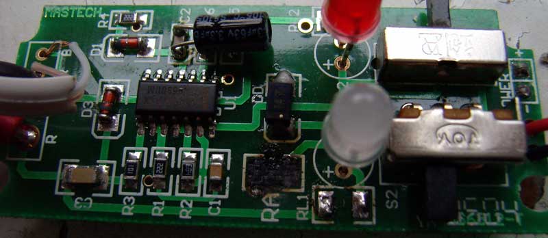

    Mam nadzieje, że w dobrym dziale pisze.
    Czy ktoś może mi powiedzieć jaki element kryje sie pod takim oznaczeniem na płytce - RL, podejrzewam, że to rezystancja i indukcyjność. Urządzenie zostało, z tego co mi powiedziano, podłączone do sieci telefonicznej w której znalazło sie napięcie 170V, które zasila PCM-ki.
    Po takiej operacji spaliły się elementy zaznaczone na zdjęciach kolorem zielonym RA, oraz czerwonym RL1. Jeżeli chodzi o RA to odczytałem napis na nim, który zachował sie w miarę dobrze, nadrukowana jest liczba 153, wiec wnioskuje, że jest to rezystor, ale może być też dioda Zenera według strony do której linka znalazłem na forum. Natomiast drugiego elementu, RL1, nie mogę odczytać ponieważ znalazła sie tylko jego połowa (na dodatek czarna), wtopiona w obudowę urządzenia.
    Do drugiej diody (czerwonej) jest też podłączony element, który oznaczony jest jako RL2, oznaczony niebieskim okręgiem, ale co to za element??

    Element oznaczony jako RA to rezystor 15kΩ, juz na swoim miejscu. Natomiast nadal nie wiem jaki element kryje sie pod oznaczeniem RL1, ten po drugiej stronie RL2 ma rezystancję 2kΩ, poza tym nie wykazuje pojemności, indukcji nie mam jak zmierzyć. Po prowizorycznym podłączeniu tego elementu w miejsce gdzie był chyba podobny poprzednio urządzenie działa, ale nie filtruje częstotliwości sieci telefonicznej na jednym z przewodów i odbiornik w rezultacie strasznie szumi.
    Szukam dalej, jak ktoś coś będzie wiedział to proszę o podpowiedz.

    Trudno powiedzieć, ale może to być po prostu zwykły rezystor, który jest włączony szeregowo z diodą LED celem obniżenia napięcia na diodzie. RL1 jest dołączony do diody oznaczonej jako L1, RL2 jest dołączony do diody oznaczonej jako L2 (tak mi się wydaje jak patrzę na układ ścieżek). Skoro układ został włączony pod duże napięcie to te rezystorki mogły się spalić.

    Zwykły rezystor to nie jest bo wlutowałem w miejsce RL1 zwykły przewlekany o oporności odpowiadającej temu spod RL2 i nie działała wtedy funkcja, która jest odpowiedzialna za informacje o sygnale w sieci, a poza tym tryb "TONE" wtedy też nie działa. Chyba że spalone są inne elementy. W jaki sposób mógłbym sprawdzić czy kondensatory SMD są sprawne bez wylutowania ich z układu??
