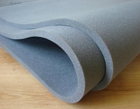

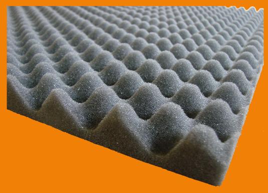

    Mam jeszcze pytanie odnośnie do gąbki. Czy jest różnica między taką gąbką:
    MDF vs. Sklejka - co wybrać
    A zwykłą prostą, I czy struktura ma być luźna czy raczej bardziej zbita oraz czy wystarczy 20 mm grubości ?? Moim zdaniem pewnie nie jest wyczuwalna ale posłucham rady ekspertów.

    prawde powiedziawszy nie wiem jaka ( czy jest ? ) jest roznica miedzy ta gladka i ta "stozkowa". Zawsze uzywam tej "stozkowej" bo ja mam. Gabke dociac troche wieksza jak sa scianki i tackerem przymocowac do scianek (spinaczami). Czy jest zbita czy luzna ??? Jest jak gabka....
    Pozdrowienia
