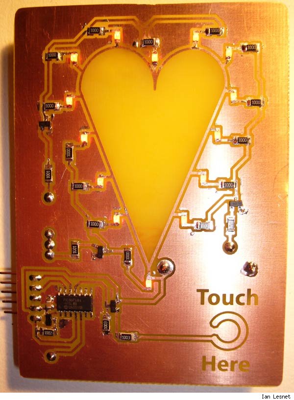

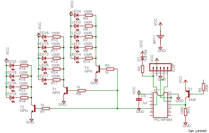

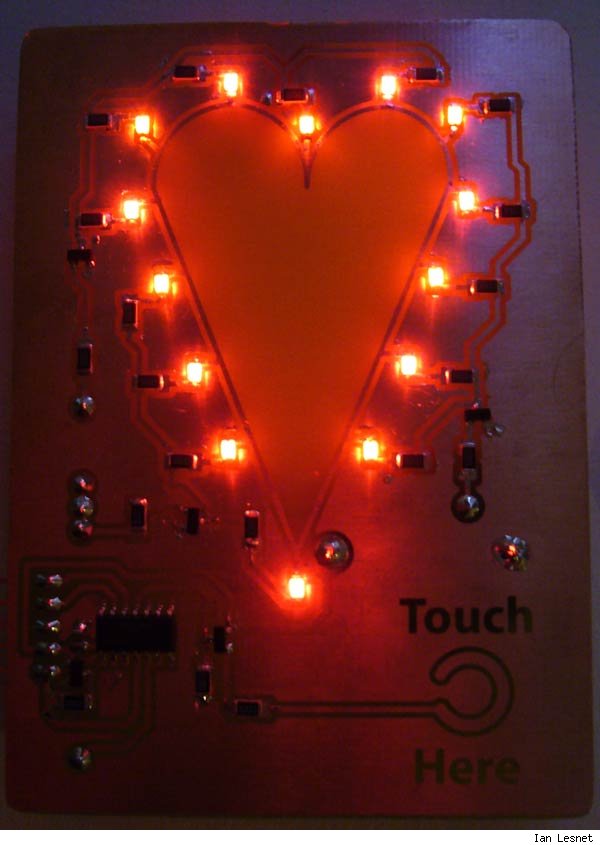

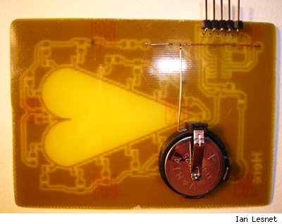

    Walentynki już za kilka dni. To już ostatnia chwila, żeby zmajstrować coś ładnego dla ukochanej osoby. Oto pomysł Iana Lesneta - walentynkowa kartka z pulsującymi diodami aktywowanymi dotykiem. Budowa kartki jest banalnie prosta. Wszystkie diody sterowane są jednym pinem procesora z użyciem PWM, a aktywacja za pomocą dotyku zrealizowana jest na tranzystorze pnp. Dotknięcie odpowiedniego pola na kartce powoduje wysterowanie diod przez mikrokontroler na kilka sekund, a następnie przejście w stan uśpienia. Układ zasilany jest z baterii 3V. Wszystkie schematy i wzory PCB dostępne na stronie autora.

    Nie rozumiem po co tyle rezystorów do diod jeden powinien wystarczyć, to serce wcale ładnie nie wygląda widziałem lepsze efekty w sklepowych reklamach tabletek!!! gniazdo do programowania- kolejny minus
    i najlepsze mikrokontroler i to taki duży do tak głupiego efektu wykożystano 0.1% jego możliwości już nawet 555 nie trzeba by dawać 3 tranzystory i kondensator by wystarczyły.
  • #4 6136344
    koktail_wawa
    a co z przewodnością płytki gdy miedź się utleni? ;/
  • #5 6137940
    00gtw00
    Ogólnie efekt Ciekawy tylko PWM już mógł być, że rozjaśnia diody i ściemnia a nie tylko rozjaśnia. Z drugiej strony można to zrealizować prościej sprzętowo, ale ... jak ktoś kocha microkontrolery to wciśnie je nawet do diody od alarmu :) Co do PCB to diody mogły być po jednej stronie, reszta elektroniki po drugiej a wzór serca wydrukowany na foli samoprzylepnej. Jakieś ładne takie z np. gradientem.
