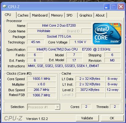

    Procesor : Intel Core 2 DUO e7200 2,53 Ghz box
    Płyta główna : Gigabyte Ga-EP31-DS3L
    Podobnie jak u kolegi za pomocą CPU-Z wyświetla mi Core speed mam 1600 mhz a multiplier x6.0?? zamieszczam to w załączniku oraz linka gdzie ten sam procesor ma inne parametry w tym miejscu? Czy coś jest nie tak z moim prockiem?
    Zmienny mnożnik procesora Intel E7200
    a powinno być tak:
    [http://www.frazpc.pl/artykuly/588/CORE/2/DUO/E7200/Dwoch/jajek/w/45nm/ciag/dalszy]
    W biosie mam ustawiony mnożnik 9,5 dlatego nie rozumiem tego? Czy może ten program źle wyświetla?
  • #20 7348599
    Karaczan
    Poziom 41  
    Wszystko jest raczej w porzadku. Te procesory zanizaja mnoznik do 6x gdy nie robia nic istotnego. Pusc Orthosa lub jakis wymagajacy program, powinien ci wskoczyc wlasciwy mnoznik
