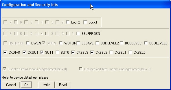

    Witam mam taki problem. Posiadam procesor ATTINY 45, ale chciałbym go zmusić do pracy w trybie ATtiny 15 kompatybile, aby timer 1 pracował tak samo jak w TINY 15. Niestety nie wiem jak pokonfigurować poszczególne fusy. Na razie mam to tak jak na załączonym obrazku, ale jakoś nie za bardzo mi procesor chce działać.??
    ATTINY 45 i Fuse byte. Jak je skonfigurować?
    Z góry dziękuję za pomoc, oraz ewentualny opis poszczególnych bitów, i ewentualnych uwag dotyczących Timera 1 w tym procesorze.

    Odpowiedź szukaj na stronie producenta www.atmel.com a dokładniej: http://www.atmel.com/dyn/resources/prod_documents/doc2590.pdf
    Generalnie atmel podaje sporo informacji dotyczącej wykorzystania nowych układów w zastępstwie wycofanych z produkcji i wymaganych zmian. Jedynym co trzeba zrobić to poszukać i poczytać ;)
    http://www.atmel.com/dyn/products/app_notes.asp?family_id=607#Migration%20Notes

    Dzięki wielkie przydatne linki. Testowałem najprostszym możliwym do testów programie z mrugającą LEDką. Oczywiście przy pierwszym podejściu zblokowałem sobie możliwość programowania bez zewnętrznego kwarcu, ale jakiś tam na szybciora wykombinowałem i udało mi się odblokować dostęp do CPU. A potem godzinę kombinowałem czemu na BP4 mam 1,85V :?: i jak dołącze go do plus czy minusa to proc dostaje zwisa. Okazało się zę domyślnie ten port jest wyjściem zegara CPU, bo konfiguruje go tak jeden dodatkowy fus. Ale ogólnie po jakiś 2 godzinach stresu że uszkodziłem proca lub go zablokowałem opanowałem jako tako te ustrojstwo.:D

    No akurat tak ja na obrazku to było fabrycznie, ja tam zmieniłem tylko SOUT0, nic więcej. Procesor jest fabrik nówka. Nawet w książkach o TNINY pisze że fabrycznie CKOUT jest aktywny, pewnie dla tego aby łatwo im było sprawdzić czy poprawnie działa wewnętrzny generator.
    PS. Porot PB4 jako I/0 działa poprawnie więc chyba nic nie poszło z dymem. A nawet jeśli to akurat, funkcja CKOUT do niczego w tym konkretnym przypadku nie jest mi potrzebna.
