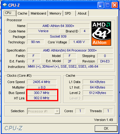

    Witam. Mam pytanie czy dobrze podkręciłem procka? I czy te liczby co sa na czerwono są dobre czy raczej nie? bo tu kolega ma trochę mniejsze wartości Venice 3000 s.939 podkręcony

    Wygląda dobrze. Jak ma się do tego taktowanie pamięci i jakie to pamięci? Na jakiej płycie podkręcasz? Czy nie było stabilnie przy 9x267? Próbowałeś wyżej? Jak temperatury?

    Witam. Dzięki za posta. Płytę mam GIGABYTE K8NS (s.939). A co do 9x267 to gdzieś wyczytałem ze lepiej miec mniejszy mnożnik, ale wnioskuje z tego co pytasz ze chyba nie. to jak z tym jest?

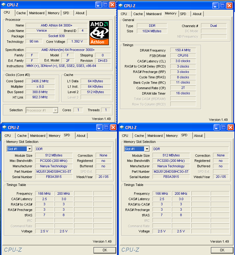

    Nie znam teorii o niższym mnożniku jako rzekomo lepszym. Całość konfiguracji ostatecznie sprowadzam do taktowania pamięci. Jeśli przy 9x267 mam lepsze stabilne taktowanie pamięci niż przy 8x300 to wiadomo co wybieram. To tylko przykładowa teoria.
    Patrząc w CPU-Z masz bardzo nisko taktowane pamięci i do tego bardzo kiepskie timingi ale odłóż je na później ustawimy je jak znajdziemy max CPU jeśli zamierzasz dalej podkręcać i pozwalają Ci temperatury.
    Przy obecnych ustawieniach MemClock masz 150MHz i HT x3 spróbuj wykręcić wyżej procka z mnożnikiem 9x. Możesz go dowoltować bo masz niskie Vcore.
    Powinien zawędrować wyżej. Jeśli nie to możesz próbować na mnożniku 8x skoro płyta działa Ci z wysokim HTT - 300.
    Sprawdź najpierw pierwszy wariant i daj znać co z tego wyszło ;).

    Witam. Stabilnie chodzi na 9x267. Temperatury też są jeszcze dobre. Będę kręcił dalej
    Trochę podkręciłem i na 9x273 też chodzi nie zawiesza się. Ale jednak zostanę na 9x267. Subiektywnie powiem ze na 9x267 chodził szybciej :D:D

    Zatem teraz zajmij się pamięciami dla dopełnienia całości. Spróbuj odpalić na MemClock 166MHz. Jak będzie ok i płyta pozwala to na 183MHz.
    W rezultacie podniesie Ci to taktowanie pamięci, a że masz dobre pamięci to sporo można z nich wykrzesać.
    Przy Memclock odpowiednio:
    150Mhz masz 200MHz pamięci
    166 -> 218
    183 -> 240
    przy ustawieniach CPU na 9x267.

    Przecież sam musiałeś przestawić ram w 150MHz więc powinieneś wiedzieć gdzie. To Gigabyte więc ukryte menu pod Ctrl+F1 i poszukaj. Jak nie to w tej samej zakładce co regulacja HTT.
    Szukasz opcji nazywającej się podobnie do MemoryClock, DRAM Frequency, DRAM Clock. Jak nie jesteś pewien, a masz możliwość to daj zdjęcie z biosu z opcją, którą podejrzewasz za właściwą.

    Znalazłem to w biosie ale mogę zmieniać tą wartość tylko przez dany ułamek z bus speed teraz mam 1/1,35 (coś w tej granicy nie zapisałem sobie dokładnie) jak zwiększam do 1,/1,5 Windows nie wstaje.

    W twoim screenie masz:
    HT multiplier x3
    HTT 267MHz
    CPU multiplier x9
    Sprawdź i wylicz czy Ci się zgadza ;).
    Domyślna szybkość HT to 1000MHz dla tej rodziny procesorów. Jednak spadek wydajności następuje dopiero poniżej 600MHz i dlatego dla zwiększenia możliwości O/C zaniża się mnożnik HT, żeby nie przekręcać szyny. Powoduje to utratę stabilności bo sam policz jakbyś miał nie zmienione HT multiplier i standardowy x5:
    267x5=1335 i gwarantuję, że sprzęt nie ma szans wstać z takim taktowaniem HT.
    Daj zdjęcie z biosu gdzie masz tą opcję z regulacją pamięci.
