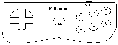

    Witam. Właśnie zrobiliśmy z kolegą pada (a dokładniej przerobiliśmy pegazusowy) Robiliśmy go cały dzień a to dla tego że trochę części nam brakowało i jeden z nas musiał jeździć po części do miasta. Ale wspólnym wysiłkiem i trudem się udało.
    Kosztorys
    kwarc 3,50zł za 5 sztuk
    Atmega 8 16PU 8zł za 2 sztuki
    kabel usb (męski-męski) 4m 3zł (przepołowiliśmy go tak aby 2m zostało dla drugiego pada którego będziemy robili jutro)
    rezystorki i reszta około 5zł (ale części starczy na 3-4 pady)
    Tak więc za jednego pada zapłaciłem około 6zł
    Niestety nie mam aparatu żeby zrobić sensowne zdjęcie (raczej telefon do robienia zdjęć nie służy) więc jak tylko dorwę jakąś cyfrówkę to od razu przyślę fotki.
    Mam jedynie odręczny rysunek (może ktoś rozpozna tego pada lub miał z nim styczność, jako że interesuję się konsolami to mogę szczerze powiedzieć że jest to podróbka pada od Segi Genesis/Mega Drive)
    Pad USB z AVR. Projekt i Wykonanie?
