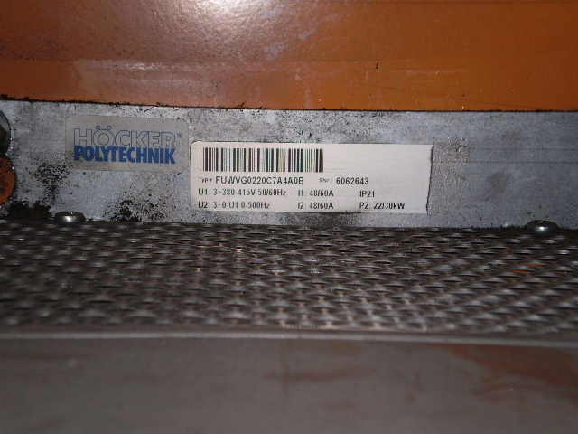

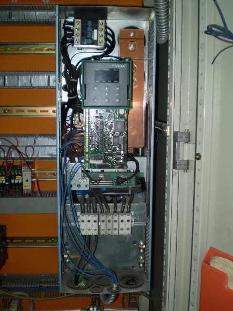

    Właśnie w nowej pracy otrzymałem zadanie uruchomienia szafy sterowniczej do "czegoś tam" . Jest w niej sterownik S7-200 ,kilka styczników i falownik - mój problem dotyczy falownika .
    1. Brak na nim napisu wytwórcy -nie wiem do kogo zwrócić sie o pomoc.
    2. Jest chyba dobry bo po włączeniu zasilania uruchamia się test ,zapala się zielona lampka READY oraz pomarańczowa MON - na wyświetlaczu 0.00 .Stan stabilny ,silnik stoi ,nic się nie dzieje ,wentylatory falownika pracują .
    Po wciśnięciu przycisku START na szafie ,silnik rusza z pełną prędkością ( nie ma płynnego narostu) ,na wyświetlaczu 50.00 ; nie reaguje na przyciski panela .
    Z rozeznania wynika ,że jest on sterowany stykami ze sterownika :
    START , I bieg , II bieg ,III bieg ( tak wynika z połączeń ze sterownikiem -do wyjść cyfrowych). STOP zatrzymuje silnik , na wyświetlaczu 0.00.
    Proszę kolegów o pomoc w rozszyfrowaniu tego urzadzenia , namiar na producenta , tablice konfigfuracyjne , DTR-kę .
    Dla pomocy załaczam zdjęcia falownika oraz schemat obwodów siłowych
    Dziękuję za wszelką pomoc

    Niestety - jest strona producenta , ale nie mozna sciągnąć instrukcji - Error 404 -Not found . Czy zatem ma ktoś potrzebne do uruchomienia tego falownika instrukcje ? - najlepiej w jęz. polskim .
    Znalazłem producenta -jest to firma WATT DRIVE z Austrii ; ale dalej nie mam dostepu do instrukcji - proszę o pomoc.

    Ostatnio był już podobny temat:
    Link
    Producentem tego falownika, jest fiński VACON seria CX/CXS

    Tak ,i na stronie firmy VACON znalazłem instrukcje po polsku do falowników CX - zatem jak na razie mam z czym pracować a o efektach poinformuję.
    Falownik opanowany - działa .
    Temat uznaję za zakończony ; jeszcze raz dziękuję za zainteresowanie i pomoc .

    Problemy były dwa :
    1.Start silnika na pełnych obrotach - po przeanalizowaniu parametrów ( potrzebna była instrukcja) stwierdziłem czas narostu ustawiony na 2 sekundy zmieniłem na 12 sek i jest OK
    2.Przy pracy sterowanej ze sterownika ( sterowanie bitowe ) częstotliwości zmieniały się :
    44 Hz , 46 Hz , 42 Hz , 50 Hz - tak zostały zaprogramowane bo wydajność wentylatora zależna była od ilości jednocześnie pracujących maszyn i ich zapotrzebowania na wentylację .
    W sumie wszystko działało ,ale dopiero analiza parametrów na podstawie instrukcji pozwoliła na pełne zdiagnozowanie pracy urzadzenia .
