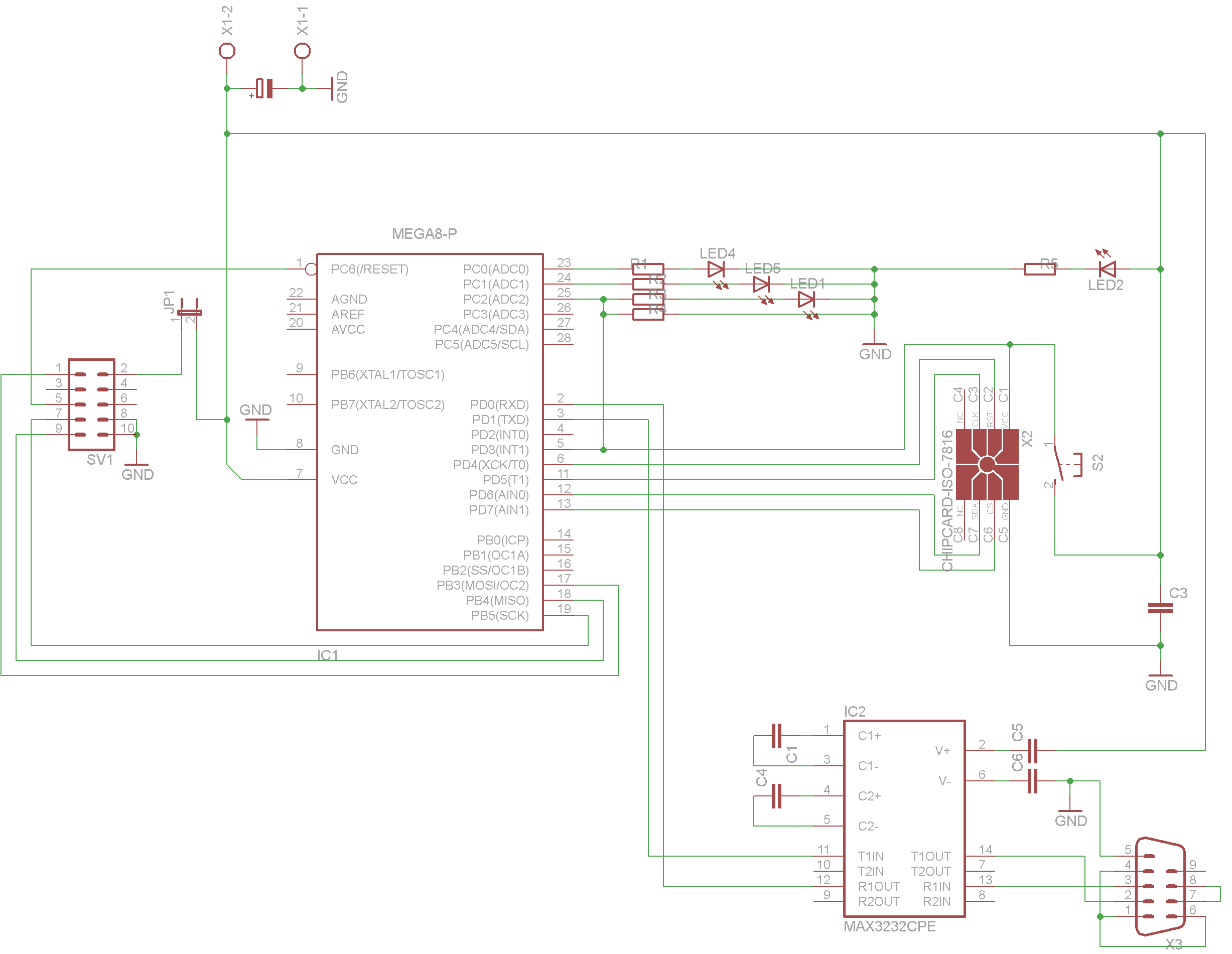

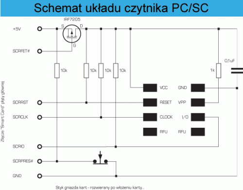

    Witam!
    Potrzebuję wykonać czytnik kard CHIPOWYCH typu PHOENIX na mikrokontrolerze AVR. Znalazłem stronę http://www2.chip.pl/arts/archiwum/n/printversion/printversion_115284.html na której jest ładnie opisane jak wykorzystać wbudowany w płycie głównej taki czytnik.
    Niestety ja muszę go zrobić sam. Poniżej znalazłem obrazek styku takiej karty:
    ATMEGA8, czytnik kard CHIPOWYCH
    Czy ktoś z Państwa robił kiedykolwiek coś takiego? Może ma jakieś informacje jakie sygnały trzeba podać do karty? Mile widziany link do lektury.
    Generalnie to postanowiłem zrobić to w sposób następujący:
    - ATMEGA przez układ MAX232 do komputer po RS232
    - z portu ATMEGI podlaczyc nóżki pod te piny z obrazka
    Pytanie do Państwa co wrzucić do środka ATMEGI? RS232'a łatwo skonfigurować. Gorzej z tym co ma być wysłane do karty aby ją odczytać.
    Pozdrawiam!
    Szukam i szukam na elektrodzie, googlach i nie mogę znaleźć informacji co po kolei muszę podać do kart sim aby ją odczytać. Może ktoś z państwa ma o tym informacje? Planuje podłączyć to w ten sposób:
    i poprzez RS232 wysyłać i odczytywać na kartę informację. Nie mam pojęcia czy to będzie działać, a największy problem w tym, że nie mogę znaleźć informacji o tym jak działa karta SIM.
    Serdecznie pozdrawiam!
