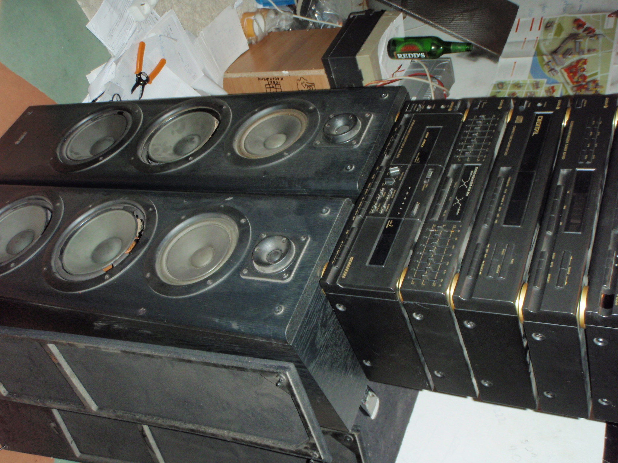

    Niestety na kolumnach nie ma tabliczki . Szukałem nieco po necie i wydaje mi się , że to ZgC 120-8-903 .
    Jakie ma parametry ?
    Co to za model kolumny ? - DIORA , ile warte ?
    Zastanawiam się czy zostawić i naprawić , z założonymi maskownicami naprawdę gustownie się to prezentuje .

    Wg mnie to są ZgC-100-8-903
    Moc znamionowa: 100 W.
    Moc muzyczna: 140 W.
    Pasmo przenoszenia: 50÷20000 Hz.
    Impedancja: 8 Ω.
    Częstotliwość podziału: 1200÷6800 Hz.
    Efektywność: 91 ± 2 dB.
    Wymiary (szer×wys×gł): 265×900×287.
    Waga: 20 kg.
    albo raczej ZgC 120-8-903
    Moc znamionowa: 120 W.
    Moc muzyczna: 180 W.
    Pasmo przenoszenia: 45-20000 Hz.
    Impedancja: 8 Ω.
    Efektywność: 88 dB.
    Wymiary (szer×wys×gł): 265×101×290.
    Waga: 21 kg.
    Chodzi o róznicę w głośniku wysokotonowym więc stawiam na ZgC 120-8-903. Były to kolumny sprzedawane z zestawami wieżowymi.

    Ile takie kolumny mogą być warte ?
    Obudowy nie są porysowane , narożniki nie są po obijane . Posiadam maskownice , cześć mocowań jest do wymiany .
  • #6 6180010
    trance84
    A ja bym powiedział że część głośników do wymiany.
    Myślę że po porządnym wyczyszczeniu i doprowadzeniu do jakiegoś połysku to te 250zł w tym stanie dostaniesz na aukcji.
    A czemu sprzedajesz je?
    Ja bym wolał zregenerować basowe głośniki porządnie wymyć budy wyczyścić siatki i zostawić to.
    Całkiem przyzwoite kolumny tym bardziej że to konstrukcja closed więc ładnie powinna grać.
