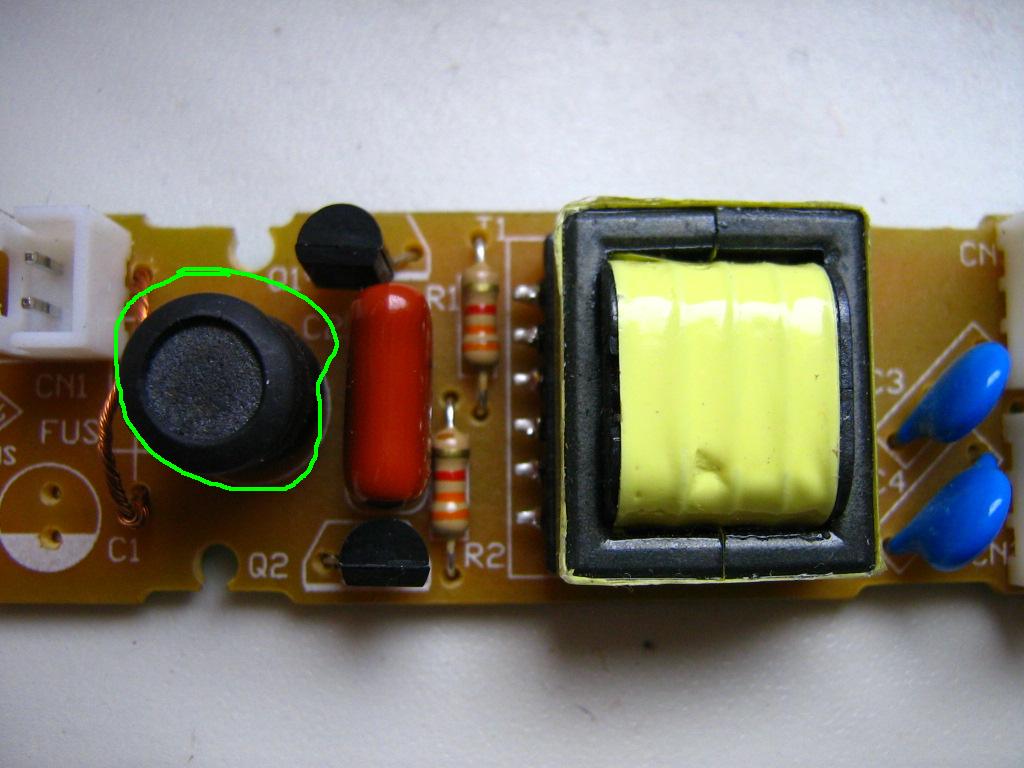

    Witam mam 6 katod czyli 3 inwertery wszystkie mi się spaliły przez moją winę chciałem przedłużać kable źle podłączyłem i przestały działać;/
    2 inwertery wysłałem do serwisu ponieważ są jeszcze na gwarancji.
    Niestety 3 inwerter nie jest już na gwarancji najgorsze to jest to że wcześniej wybił mi na nim bezpiecznika a ja zrobiłem obejście z drucika dziś podłączyłem źle i coś się spaliło (charakterystyczny zapach).
    Inwerter składa się z cewki 4 rezystorów 4 kondensatorów cewki i bezpiecznika.
    Co mogło się najprawdopodobniej spalić?
    Czy takie bezpieczniki jakie są w inwerterach ( bardzo podobny do rezystora tylko przezroczysty) można kupić w elektronicznym sklepie?

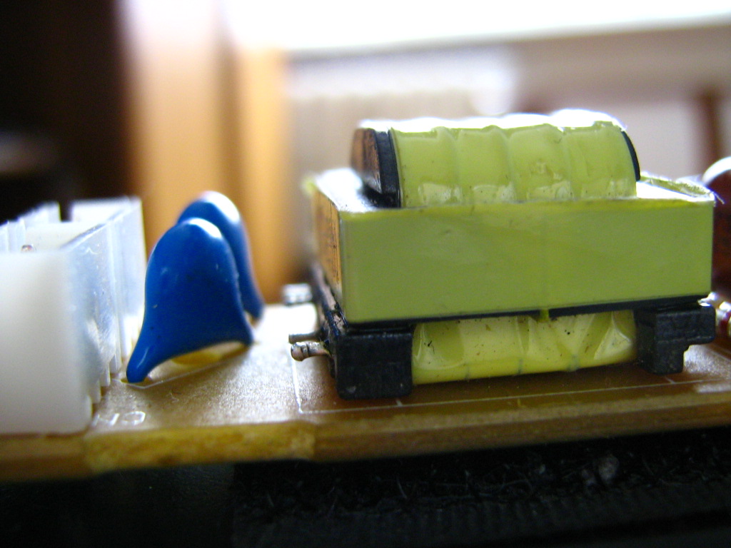

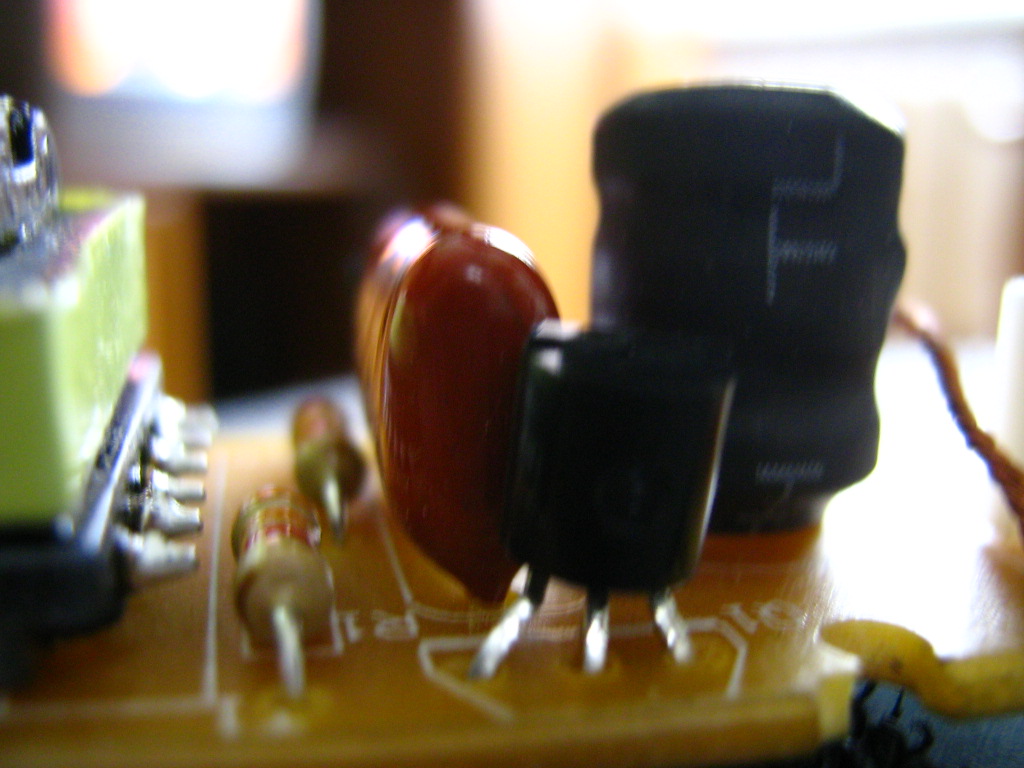

    lukasz12379
    Ale który moim zdaniem pierwszy na ściezce tylko na nim nie ma napisanych parametrów;/ na fotach go widac

    lukasz12379
    Katody revoltec / spalony inwenter/
    Najprawdopodobniej spaliła się cewka ;/ jest ona pierwsza na ścieżce
    Problem w tym że nie ma na niej napisanych parametrów;//
    Zaznaczyłem go na zielono.

    To przetwornica impulsowa. Po odwrotnym podłączeniu biegunowości spaliły się tranzystory, a nie cewka. Wymień tranzystory i wszystko będzie działać.
    Zdaje się że w tej przetwornicy siedzą tranzystory o oznaczeniu D1616, ale nie jestem pewien.

    elektryk101
    Warunkowo odblokowany
    Do tego ja wkładałem c1815 i świetnie działało. Spróbuj włożyć je bez żadnych przeróbek.
    Spróbuj jeszcze podmienić rezystory. Możliwe także że spalił się transformatorek i pomoże jego wymiana.
