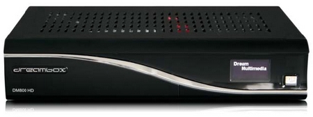

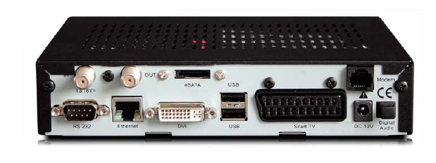

    Wiatam,
    posiadam kino domowe LG HT552TH oraz niedawno kupiłem platformę Dreambox model DM 800 HD, może mi ktoś pomóc w połączeniu tych urządzeń tak abym w trakcie oglądania tv przez Dreambox otrzymywał dźwięk przestrzenny przez kino domowe ??
    Proszę o pomoc w pokierowaniu mnie jak te urządzenia połączyć, jakich kabli przyłączeniowych użyć aby otrzymać wyżej pożądany efekt. Mile widziane schematy połączeń gdyż audio nie jest moją dziedziną
    Poniżej umieszczam zdjęcia platformy Dreambox
    Jeżeli potrzebne będą jeszcze jakieś wiadomości lub załączniki dotyczące dokumentacji lub innych rzeczy proszę pisać
    z góry dzięki za pomoc, mam nadzieję że uda się to połączyć

    Możliwość uzyskania pełnego dźwięku przestrzennego a nie przerobionego ze stereo istnieje w przypadku tego dreambox'a tylko przez wyjście "digital audio" kablem optycznym. Ale musisz wtedy w kinie domowym ustawić AUX OPT. Popatrz do instrukcji na stronę 22 odnośnie wyboru wejścia sygnału audio.
    Natomiast jeśli chcesz mieć obraz w HD a nie w SD to musisz połączyć telewizor (jeśli LCD) kablem HDMI-DVI.
    tylko musisz pamiętać że musisz mieć odpowiednie źródło sygnału i w przypadku dźwięku i obrazu. Jeśli dźwięk będzie stereo to najwyżej uzyskasz Dolby Pro Logic a nie Dolby Digital czy DTS. Z obrazem jest podobnie. Jeśli jest zwykła rozdzielczość telewizyjna (SD) to nawet po najlepszym złączu nie uzyskasz obrazu HD.
