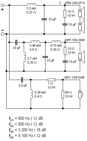

    Witam na wstępie napisze ze na swój projekt posiadam 500zł. Chciałbym żebyście pomogli mi wybrać głośniki nisko, średnio oraz wysoko tonowe.
    Pragnę zrobić sobie kolumny o mocy ponad 200W (w rms oczywiście) tylko chce żeby wszystkie głośniki do siebie pasowały pod względem technicznym, a nie bardzo się na tym znam. Stolarke do kolumn wykonam sobie sam z racji mojej pracy.

    znalazłem już głosniki tutaj https://www.elektroda.pl/rtvforum/topic575902.html tylko tam autor ma jakieś zastrzeżenia do średnitonowca co o tym sądzicie moze coś na zamiane. no i do tego projektu przekonała mnie cena wg autora 300zł :)

    Dlatego polecam Tonsil GDN 30/60/1 w 55 litrach w obudowie zamkniętej, GDM16/80 i GDWK 9/120.
    Przy założeniu że stolarka prawie nic Cię nie kosztuje z tytułu Twojej pracy ze zwrotnicami w 500 PLN powinieneś się zamknąć.
    Albo na 2×ARN226/7 w 60 litrach w obudowie zamkniętej.

    Kolego, a nie czytałeś opinii? Przecież to koszmar. :idea:
    Z takim budżetem celuj w "dobre" konstrukcje dwu drożne:
    https://www.elektroda.pl/rtvforum/topic1187043.html
    MTM na tesli i visatonie to też nie zły wybór.
