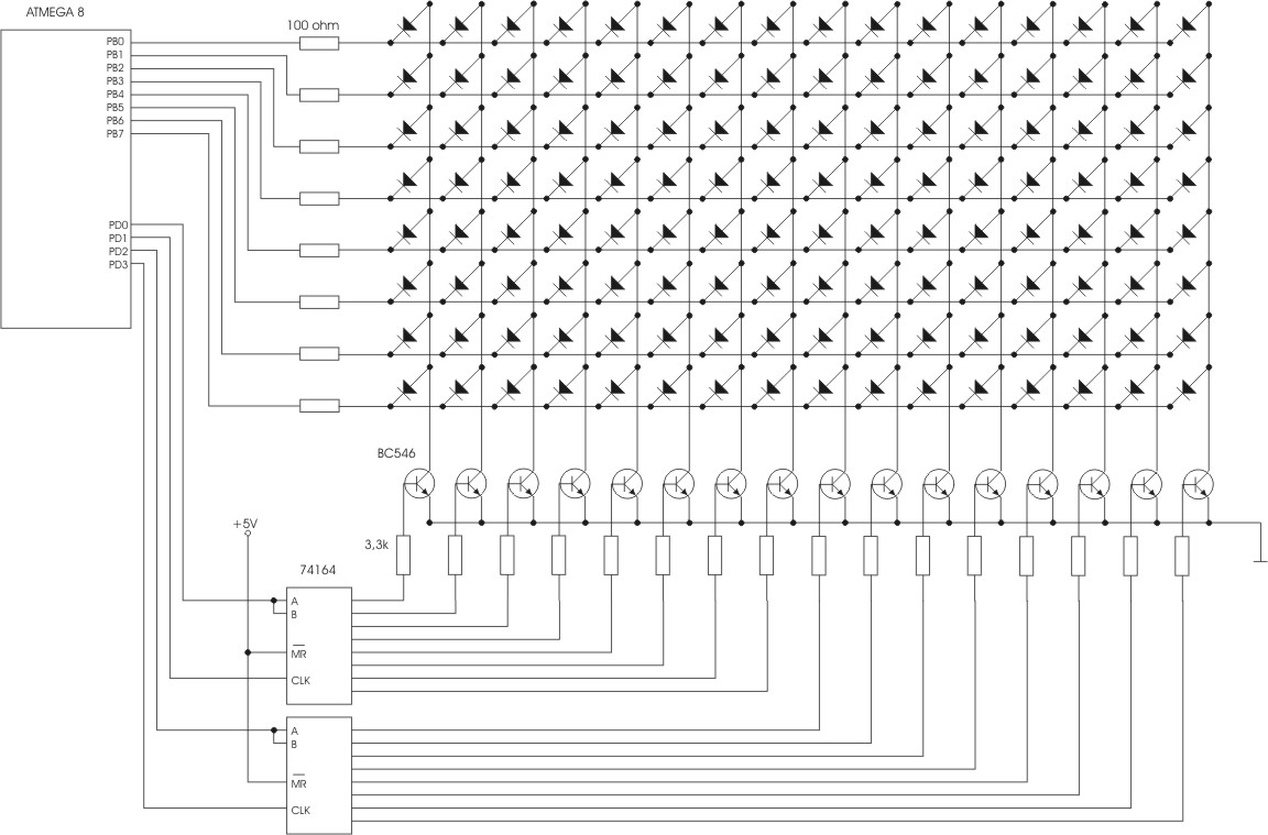

    Wiem, że temat był wałkowany na Elektrodzie wielokrotnie, czytałem chyba wszystkie, nie znalazłem jednak rozwiązania mojego problemu.
    Może na początek schemat :
    (tablica ma faktycznie 5 rejestrów i 40 kolumn, nie chciało mi sie jednak całości rysować.)
    ATMEGA 8, BASCOM, TABLICA LED - temat bumerang...
    teraz banalny kod :

    Acha, może ktoś wytknąć, że sterowanie rejestrami jest z oddzielnych portów, ale wymyśliłem sobie, że szybciej będzie obsłużyć 5 rejestrów, niż szeregowo wysyłać przez jedno wyjście - może się myle.
    Problem w tym, że diodki świecą za ciemno.
    Sądzę, że jest za to odpowiedzialny ten kawałek kodu :
       Portb = 0                                                'zgaszenie kolumn
       Shiftout Portd.0 , Portd.1 , W5(k) , 0                   'wyslanie wierszy
       Shiftout Portd.2 , Portd.3 , W4(k) , 0
       Shiftout Portd.4 , Portd.5 , W3(k) , 0
       Shiftout Portd.6 , Portd.7 , W2(k) , 0
       Shiftout Portc.4 , Portc.5 , W1(k) , 0
       Portb = X                                                'zapalenie kolumn
    poprostu czas wpisywania do rejestrów jest za długi wiec wiecej są zgaszone niż zapalone...
    Proszę o jakieś sugestie, ktoś pisał, że można rejestrami sterować niejako sprzętowo przez SPI - ale jak konkretnie ?
    Pozdrawiam !
    moim zdaniem mylisz się - wg mnie o wiele wiele szybciej byłoby się połączenie kaskadowe tych rejestrów i z jednego portu wsunięcie do nich odpowiedniej wartości - bo w taki sposób tracisz ogromne ilości czasu. Poza tym może też lepiej byłoby użyć rejestrów typu 74595 z zatrzaskami. Dzięki czemu podczas wsuwania do nich danych nie będziesz miał migotania - a tylko w odpowiednim momencie po wsunięciu danych - odblokowujesz zatrzaski na moment aby wyświetlić nowe wartości itd

    A nikt nie zauważył, że kol. Kuniarz chce "przepuścić" prąd z 40-tu LED-ek, przez 1 pin uC :?: Poza tym, diody na schemacie, są niewłaściwie "skierowane" ;)
    Propozycję mam taką:
    1)Rezystory ograniczające prąd LED-ek , umieścić w kolumnach
    2)Na wiersze dać jakieś drivery, co potrafią "uciągnąć" z kilka A
    To tyle :-P

    Faktycznie diodki narysowałem odwrotnie... niedopatrzenie, dzięki !
    Co ciekawe układ działa z powodzeniem, tylko że w świetle dziennym LEDów prawie nie widać, ale ok, jestem otwarty na propozycje, zatem:
    - klucze tranzystorowe dać po stronie wierszy (czyli osiem), albo zastosować jakiś scalony driver (jeśli tak to jaki)
    - w każdej kolumnie tylko rezystor np 100 ohm i do masy tak ?
    ... a co z rejestrami będącymi kluczowym problemem ?
    W podobnym temacie ktoś zaproponował użycie gotowego 16to wyjściowego drivera LED - rozumiem, że sterować z tego kolumny, wpis bajtów jest też szeregowy - np. MBI 5026.

    Kuniarz napisał:
    ...Co ciekawe układ działa z powodzeniem, tylko że w świetle dziennym LEDów prawie nie widać, ale ok, jestem otwarty na propozycje, zatem: ...
    Zostawić wszystko tak jak jest +:
    1)W obwód każdego kolektora BC546(kolumna), dać rezystor np. 0k1(100 ohm)
    2)Na wiersze dać drivery, np. tranzystory PNP , które "wytrzymają" prąd rzędu =>2A
    Ponieważ nie wiem jaki maksymalny prąd impulsowy są w stanie znieść Twoje diody, to podają w miarę bezpieczne wartości rezystorów, czyli tylko 50mA na 1 LED. Taki prąd, przy sterowaniu sekwencyjnym 8 wierszy, to nie jest jeszcze szczyt możliwości dla niektórych LED-ek.
    W twoim układzie , maksymalny teoretyczny prąd wiersza, to tylko 50mA(5V/100), co przy "zapaleniu" wszystkich 40-tu LED w wierszu , daje 1.25 mA na diodę, a to stanowczo za mało, nawet przy sterowaniu statycznym. Ponad to, maksymalny prąd portu ATMegi , to tylko 20mA , więc prąd diody spada drastycznie i dlatego Twoje diody świecą tak nędznie.
    Co do rejestrów 164, to czas "załadowania" do nich danych, stanowi w Twoim przypadku, 1/20(5%) czasu "świecenia" 1-go wiersza, a więc nie jest źle ;)

    Ok, dziękuję za porady, rozumiem że :
    - dokladam do kolumn rezystory 100ohm, tranzystory pozostawiając bez zmian.
    - na linie wierszy dokladam drajwery na PNP, dwu amperowe to np. BD 234, zasilać je z 5 V czy może z 9 V ?
    Rzuć proszę okiem na schemat, na czerwono zaznaczone zmiany, jeśli pasuje to chwytam lutownicę ;-)

    Kuniarz napisał:
    ...Rzuć proszę okiem na schemat, na czerwono zaznaczone zmiany, jeśli pasuje to chwytam lutownicę ;-)
    Z tą lutownicą, to ja bym się tak nie spieszył :|
    Przyjrzałeś się parametrom BD234 - np. hFE :?:
  • #9 6140573
