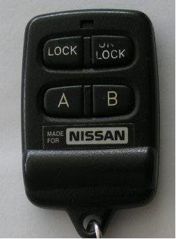

    forest1975
    Witajcie Andiv może ty będziesz w stanie jakoś mi pomóc :(
    Ja posiadam alarm w nissanie primera, na centralce jest oznaczenie JT3KDI785-R. Wyczytałem że to jest też challenger tylko chyba jakiś starszy.
    Alarm działa bo się wzbudza jak się odepnie akumulator blokuje zapłon. Natomiast mógłbym prosić o instrukcję programowania pilota?
    Pilot działał lecz po jakimś czasie przestał wymieniłem baterię ale niestety nie udaje mi się włączyć alarmu z pilota ani go uzbroić ani rozbroić.

    forest1975
    Witam to mój alarm jest chyba inny bo ta procedura u mnie nie działa. wbiłem w google pilot ST800 chcąc zobaczyć jak wyglądają piloty niestety mój wygląda inaczej załączam obrazek. Czy przy taki wyglądzie pilota są szanse na zaprogramowanie pilota od alarmu?
