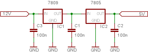

    witam. wykorzystalem stabilizator 7805 do obnizenia napiecia z 12 do 5V (zamontowalem cdrom w samochodzie) i martwi mnie, ze jak go dotykam (zamontowalem spory radiator) to parzy w palec. czy nic sie nie stanie przez to ze jest taki gorący? wyczytalem w specyfikacji jakies 120*C ale to jest chyba wytrzymalos obudowy.... to normalne ze sie tak grzeje?

    olaf x
    Poziom 34  
    zbyt duzy pobor pradu pomnozony przez roznice 12V-5V=7V i grzeje sie ostro nawet z radiatorem...albo zrob na skroty:2stabilistrony 9v i za nim 5V, ciepla wydzieli sie tyle samo, tyle ze na 2radiatorach, wiec na pewno wytrzyma i nie usmazy jajek, albo pomysl nad ograniczeniem poboru pradu jesli mozna jakos to rozwiazac, cos wylaczyc w ukladzie, jesli pelni funkcje tylko informacyjna na przyklad...
  • #4 592103
    dex
    jak schemat jest dobry , to daj se dwa rownolegle i dwa radiatorki :)
    No widze ktos mnie uprzedzil , tak tez mozna .

    a ma ktos moze schematy jak to zrobic? bo ja poprostu zbilem napiecie z 12v
    jednym stabilizatorem.... nie jestem elektronikiem i tak sobie tylko kombinuje :roll:

    Yoshi
    Poziom 19  
    Witaj,
    OJ narysowal to w programie EAGLE,tak wnioskuje z rysunku.

    olaf x
    Poziom 34  
    dzieki OJ :)
    oczywiscie kazdy ze stabilistorow powinien posiadac radiator, choc niekoniecznie juz tak duzy jak dla jednego na calosc :)

    nie przekombinuj z tymi stabilizatorami 2 sztuki ?!moc stracona i tak musi iść w powietrze tak możesz naromiast dać szeregowo do stabilizatora żarówkę 12v mocy 10-20 w na na której odłoży się część mocy a propo temperatury to jeśli możesz dotknąć palcem to jest ok 70 st. a 7805 działają nawet do 110 potem działawewnętrzne zabezpieczenie
    oo i o tą informacje mi chodzilo. a problem juz rozwiazalem. przykrecilem 7805 do karoserii (przy skrzyni biegow, schowany ladnie 8) ) wiec cieplo rozklada sie pięknie na cale auto :P
