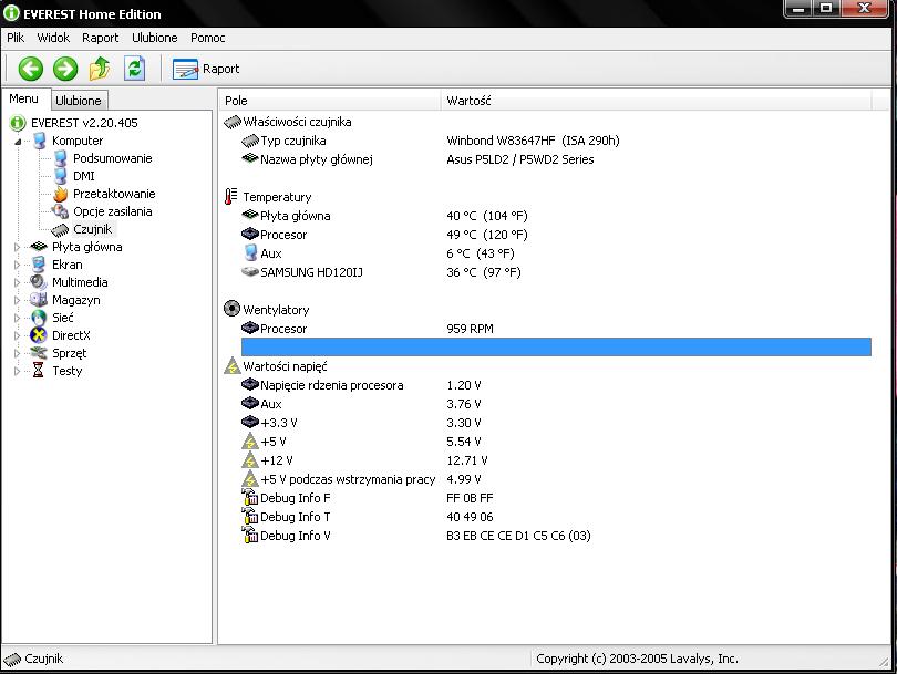

    Wyłaczyłem te trzy opcje i kontrole szybkości wiec bład juz sie nie pjawia , ale mam pytanie czy przy większych temperaturach bedzie chlodził szybciej? Przy właczaniu komputera teraz jest jak kiedyś że rozpedza sie na maxaa potem cichnie i chodzi sobie po cichu ale nie wiem czy procek nie jest za goracy:

    Wentylek chodził będzie jak zawsze, czyli zależność temperatura-obroty zostanie zachowana. Wyłączyłeś jedynie ostrzeżenie o małej ilości obrotów wentylatora, a to nie ma wpływu na powyższą zależność.

    A więc mój wiatrak na radiatorze chodzi ciągle na tych samych obrotach, jak nie zmniejszę obrotów w biosie to wyje na najwyższych,kupiłem Arctic Cooling Freezer do Intela Celeron D. Wcześniej miałem fabryczny radiator, który wył na potęgę. I teraz tak , kiedyś było tak , że jak temperatura na procesorze się zwiększała to obroty też się zwiększały, przynajmniej tak mi się wydawało, a od jakiegoś czasu chodzi na największych chyba , że zmienię w biosie na niższe ale w tedy wyskakuje mi przy włączaniu błąd (CPU Fan Error Press F1 to Resume.) to też wyłączyłem w biosie kontrole obrotów, ale teraz mam temperaturę ok. 45 st. przy stresie ok 55 st. obroty 964 RPM. Czy tak możne zostać i czy da się jakoś przywrócić tą samowolną regulacje obrotów zależna od temperatury procesora? Chciałbym sobie podkręcić tez procesor, ale nie wiem czy z tymi parametrami mogę?
