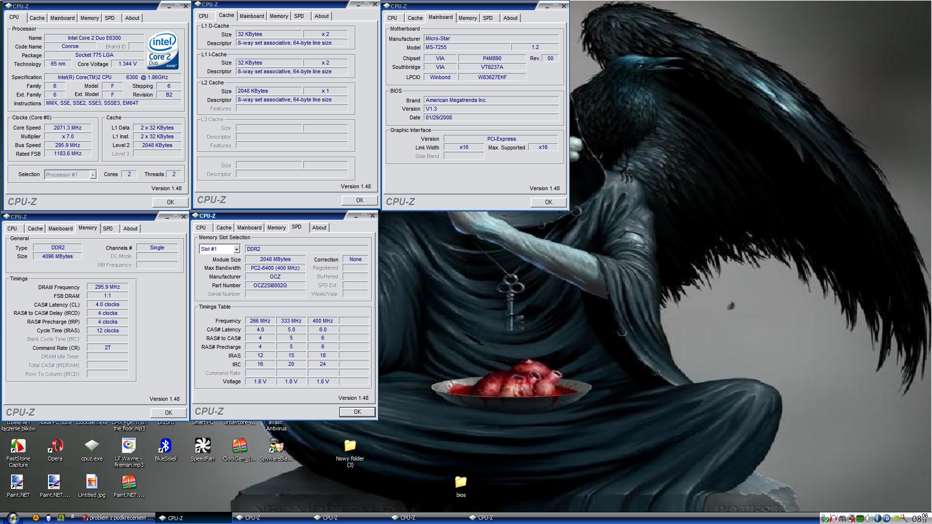

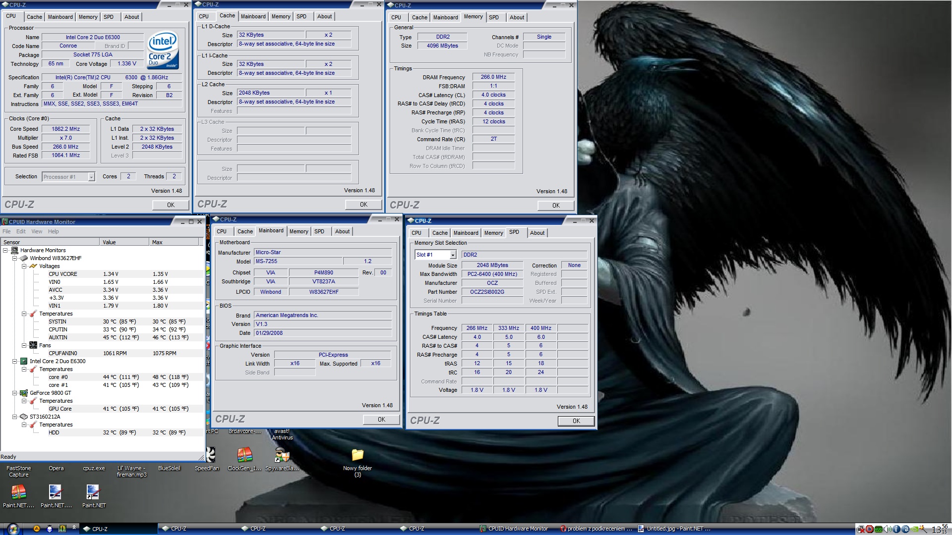

    Screeny z cpu-z też by się przydały.

    problem z podkreceniem (E6300)

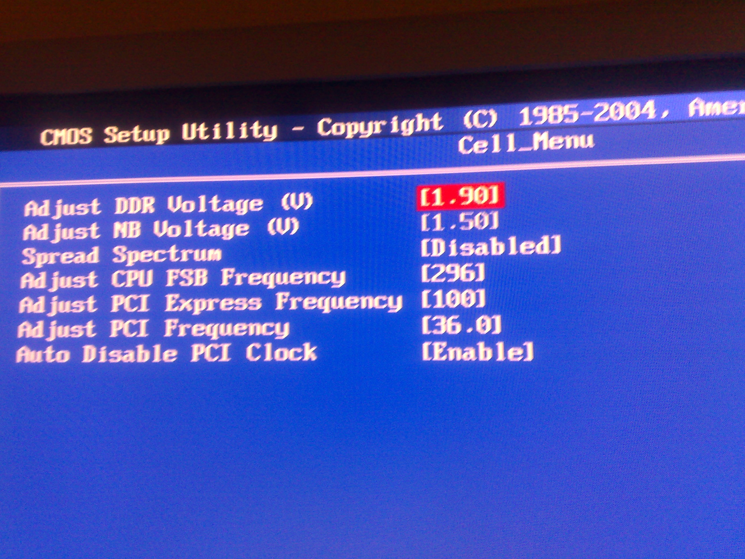

    Cell menu:
    Spread spectrum - disabled
    FSB zmień o małą wartość, ustaw np. 276MHz
    PCI-E Frequency ma być zawsze 100MHz
    A PCI Frequency możesz zmieniać, staraj się zawsze wybierać wartość najbliższą do 33MHz.
    Dlaczego na screenie jest single channel? Płyta obsługuje przecież dual.

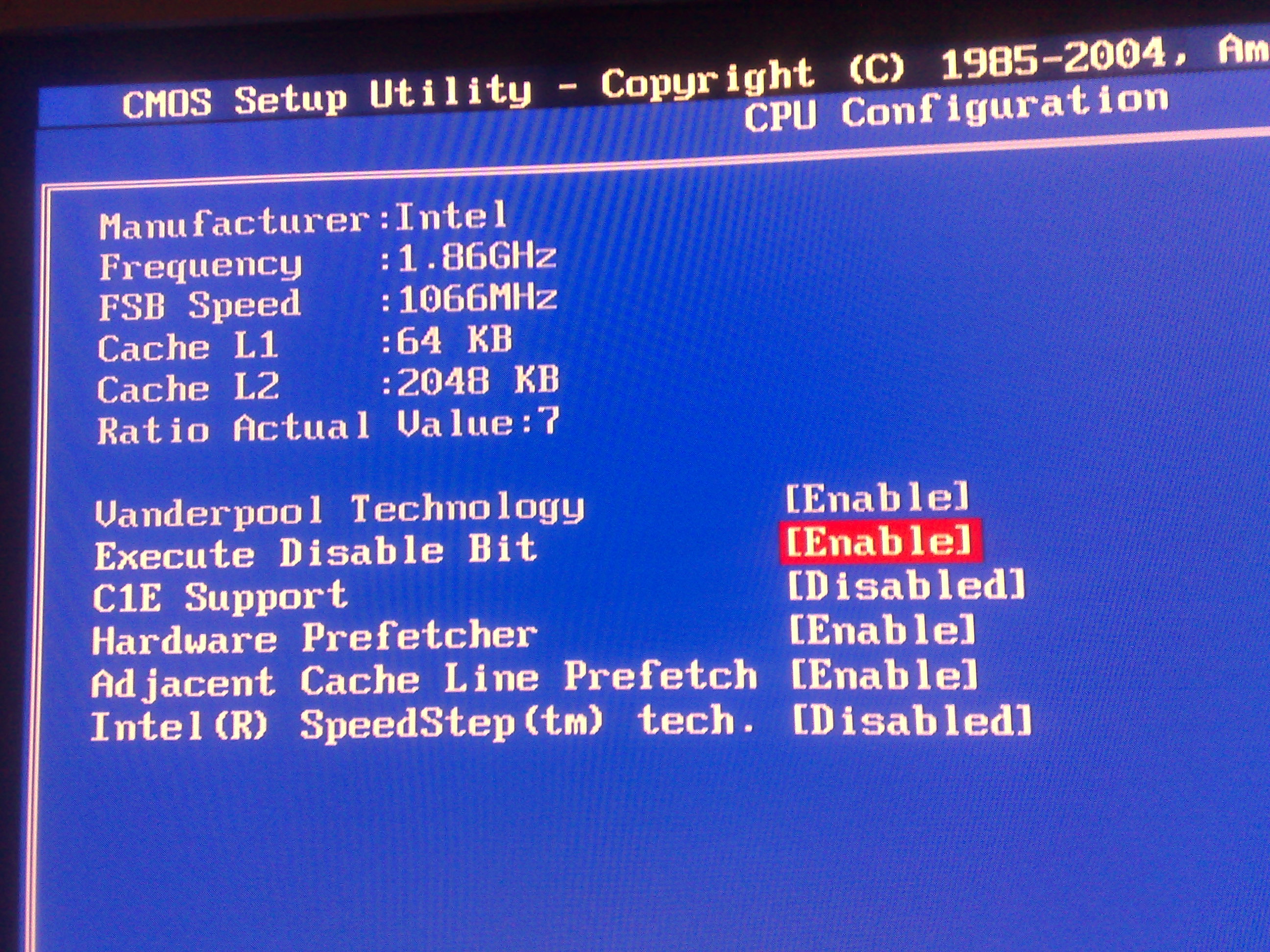

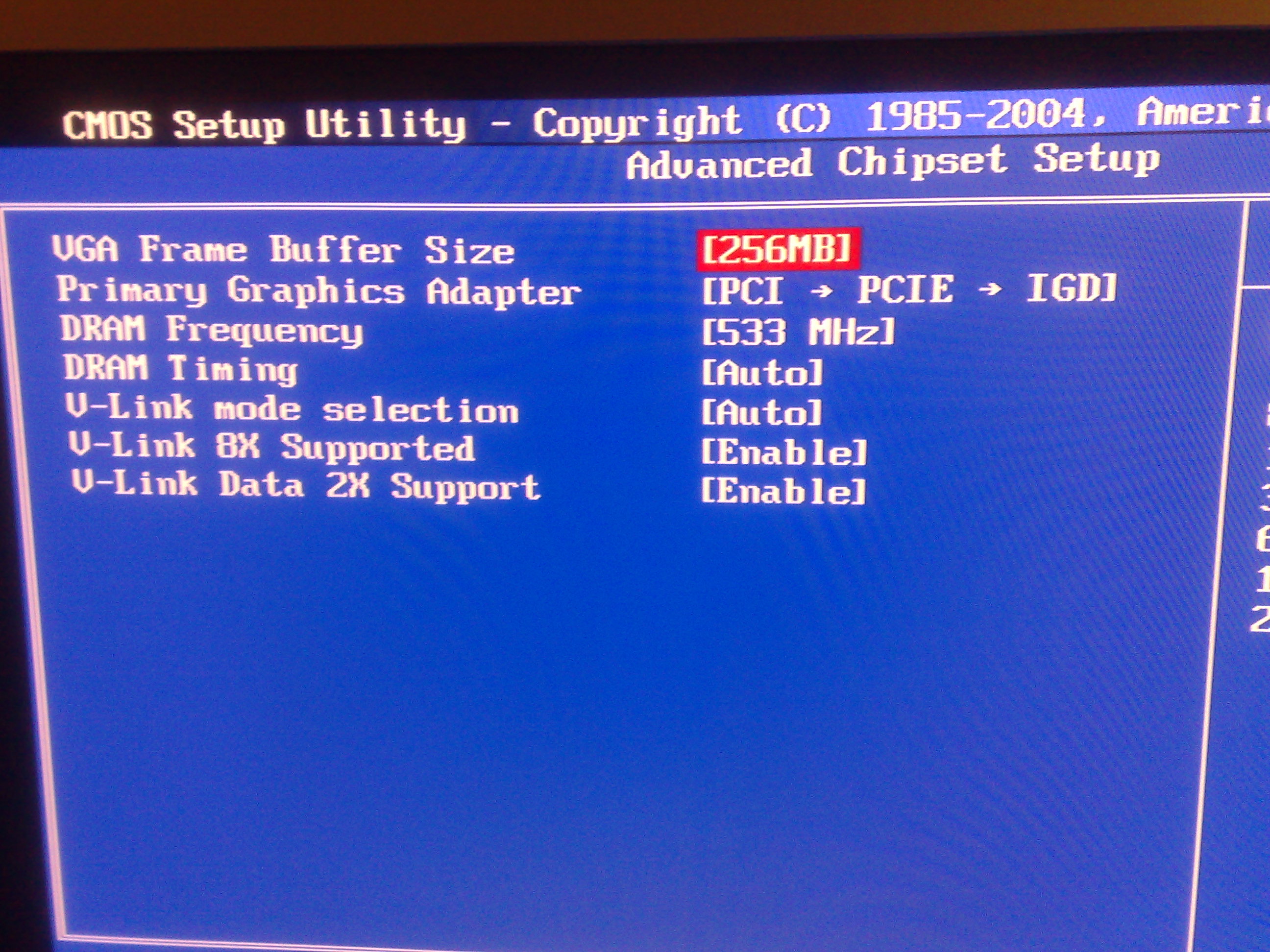

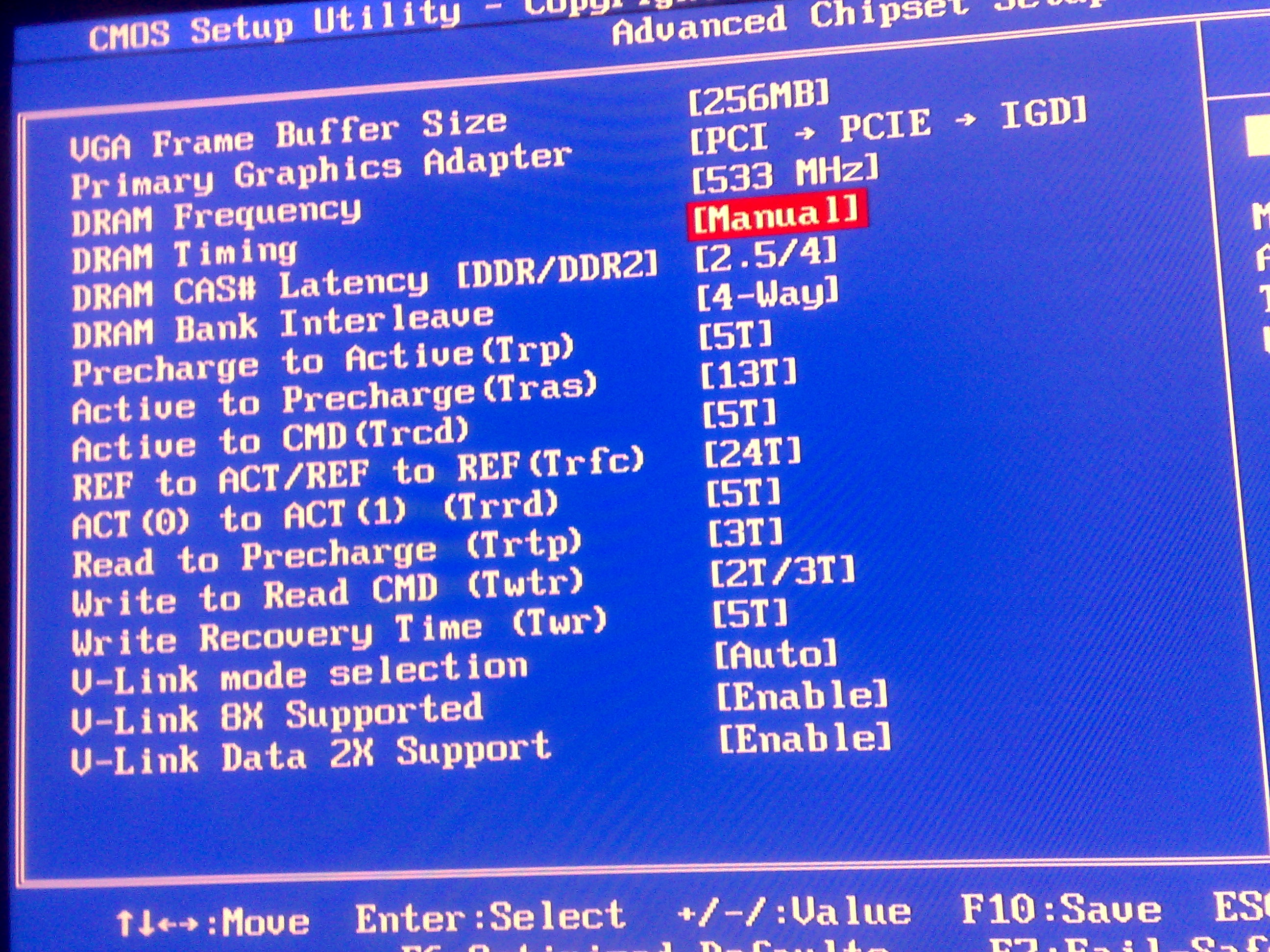

    Jakie opcje masz dostępne w Advanced - cpu configuration, oraz Advanced Chipset?

    nie wiem jakim cudem ale ruszylo na fsb 296, bios msm ubogi

    pamieci prawie nowki- 2x OCZ 2gb ddr2 pc800 cl5, moze kosci nie lataja w dualu, kupowane oddzielnie nie jako zestaw.fsb max moge dac 299 pozniej mimo tego ze w biosie jest 300(wiecej tez sprawdzalem) cpu-z pokazuje 266. znow jaks glupia opcja w biosie czy juz raczej wiecej nie pojdzie?

    Jakie są opcje v link mode selection? Co możesz tam wybrać?

    zworki sa 2- reset biosu i droga nie opisana. 3 piny niezaleznie od konfiguracji dalej to samo. w v link mode selection jest- auto, mode 0, mode1.

    Pokombinowałbym z v linkiem właśnie. Pci rozumiem, że zmieniasz na wartość zbliżoną do 33MHz? Jeśli nie to może być powód przejścia w safe mode.

    zaraz sprawdze tego v linka, pci najblizsze wartosci to 32 i 36, ile lepiej ustawic mniej czy wiecej?
  • #18 6155905
    iron64
    Poziom 41  
    Lepiej więcej, w dół jest ciut mniejsza tolerancja. W każdym razie staraj się ustawiać 36-37MHz. Jeśli nie ma możliwości to wtedy poniżej 33MHz, ale znów nie mniej niż 28MHz.
  • #19 6155959
    dewone
    i ... blada fsb 305, pci 36, sprawdzilem wszystkie opcje w v linku i ciagle safe mode
    masz jeszcze jakies pomysly?

    Daj teraz jeszcze screeny z aktualnymi ustawieniami. Screeny z cpu-z.

    mozesz mi napisac jak te timingi poustawiac, chcialem to zrobic wczoraj ale nazwy sa inne i nie wiem jak
    problem z podkreceniem (E6300) problem z podkreceniem (E6300) problem z podkreceniem (E6300) problem z podkreceniem (E6300) problem z podkreceniem (E6300) problem z podkreceniem (E6300)

    Timingi ustaw zgodnie z tymi dla 333MHz w SPD. Skróty się rzecz jasna zgadzać muszą.
