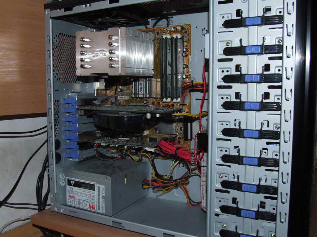

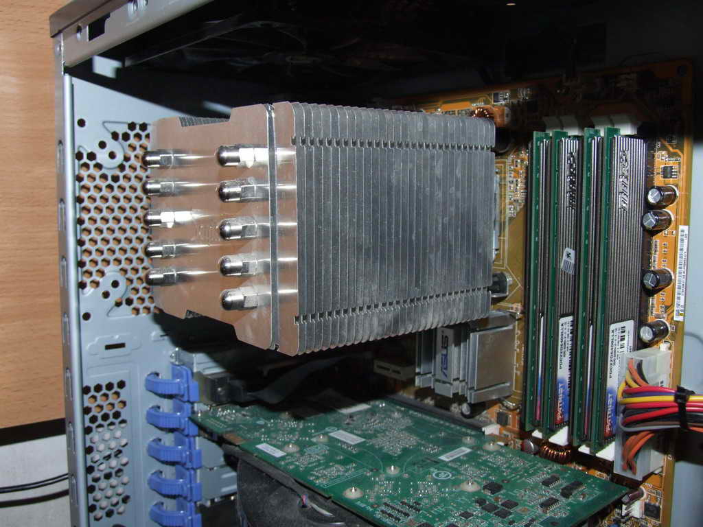

    zavadz
    wwrroobbeell że tak powiem mówisz masz, ja już od pół roku działam na takim zestawieniu i wszystko śmiga stabilnie i cicho:)
    Pentium Dual Core - pasywne chlodzenie. Pentium Dual Core - pasywne chlodzenie.
    Procesor: Intel Pentium Dual Core E2140 ( 1.6GHz podkręcony na 2.4 GHz)
    Radiator: Scythe Mugen (zdjęty wentylator)
    Obudowa: Cooler Master Centurion 590
    Nad radiatorem jest tylko jeden 140 mm wentylator wyciągający powietrze z całej obudowy, poza nim jest tylko wentylator na grafice i w zasilaczu, który i tak bierze powietrze od spodu, z pod obudowy, przez co sam również kręci się wolniej:)
    Wentylator wyciągający: Zephyr 140 - 8,9 dBA (600 obr/min)
    Cały zestaw chodzi stabilnie jak już wcześniej napisałem, a temperatura procesora bez obciążenia schodzi do 38°C, w stresie zaś nie przekracza 44°C (po pond 5 godzinnym obciążeniu)
    pozdrawiam zavadz

    zavadz nie mów że taki kloc wisi tylko na tych 4 dziadowskich kołeczkach ? :O
  • #6 6142785
    Mery84
    Mugen nie wisi na kołeczkach. Ma zakładaną na plecy płyty specjalną podkładkę usztywniającą i do niej jest cooler zapięty.
