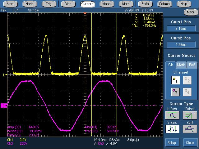

    q999999
    Chciałbym wnieść coś do rozmowy. Dzisiaj zrobiłem testy na oscyloskopie z sondą różnicową wysokonapięciową na kanale 3 do pomiaru sieci 230V, drugą zwykłą sondą na kanale 1 gdzie mierzyłem na podciągniętym kolektorze no i transoptorem LTV814.
    Zrobiłem tak jak ktoś tu zaproponował.
    L-230V-----100k-----LTV814-----100k-----N-230V
    W transoptorze emiter podłączony do masy, a kolektor przez 10k do +5V
    Powiedzmy, że do wykrywania obecności napięia ten układzik się nadaje ale do precyzyjnego wykrywania przejścia przez zero już nie.
    Wystarczy, że zmienisz rezystor podciągający kolektor lub będzie miał on jakąś tolerancję w stosunku do poprzedniego to już stromość żółtego wykresu się zmieni, wystarczy, że napięcie w sieci lekko skoczy/spadnie i już nachylenie będzie inne i wcześniej obliczony czas w procku będzie błędny.
    Robiłem próby i wychodzi mi, że błąd pomiary procesorem może wynosić ze 30-40%.
    Każda sztuka będzie miała ciut inne parametry i do tego kapryśna od napięcia zasilania.
    Po prostu transoptor pracuje na granicy parametrów.
    Mam też pirometr, dosyć dobry z punktowym pomiarem i płytka po przeciwnej stronie rezystorów SMD miała 41-42 stopnie ciepła. Rezystory miałem 0805 100k 5%.
    Dodam jeszcze, że rezystor podciągający 4k7 może w ogóle uniemożliwić wykrycie napięcia przy zbyt niskim napięciu sieci energetycznej. Przy 10k jest lepiej. Zrobię testy i dam podciąg 22k 33k i lekko zmniejszę rezystory ze 100k do 91k. Po prostu boję się, że w pewnych okolicznościach przy niskim napięciu sieci będzie kłopot z zapalaniem ledów w transoptorze.

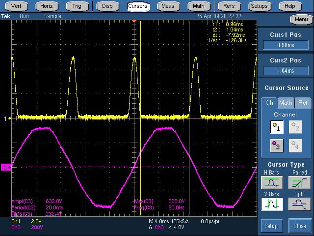

    Dopisuję:
    ac006.jpg to oscylogram z rezystorem podciągającym kolektor do +5V równy 20k (2x10k w szeregu), a ten drugi ma pojedyńczy pullup 10k. Rezystory szeregowe z diodami transoptora 2szt po 100k bez zmian.
    Tak to wygląda z oscyla:
    Mam konkluzję:
    ac007.jpg tylko zmniejszony podciąg: 33k do +5V w kolektorze tranzystora transoptora.
    2 sztuki po 100k w szereg z diodami zostają. Jeśli je zmniejszę będzie tylko cieplej i niewiele poprawię. Niech zostaną.
    Rezystor podciągający do +5V od strony tranzystora dajmy 33k. Między 22k a 33k nie było znaczącej różnicy. Proponuję wyłączyć pullup w procesorze i wstawić powtarzalny rezystor 33k byle zawsze taki sam.
    Mimo to każda różnica napięcia sieci będzie powodowała błąd wyzwolenia przerwania /INT w AVR-ku i każda niedokładność rezystora podciągającego w kolektorze doda nam się do całej niedokładności. Dojdzie jeszcze błąd co sztukę transoptora.. W całym zakresie napięć sieci 230V ciemno widzę dokładność łapania zera :-)
    Później wam te ściemniacze tak rozpaczliwie jęczą i padają jak muchy :-)
