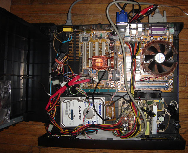

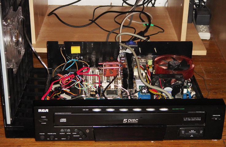

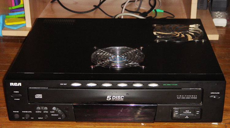

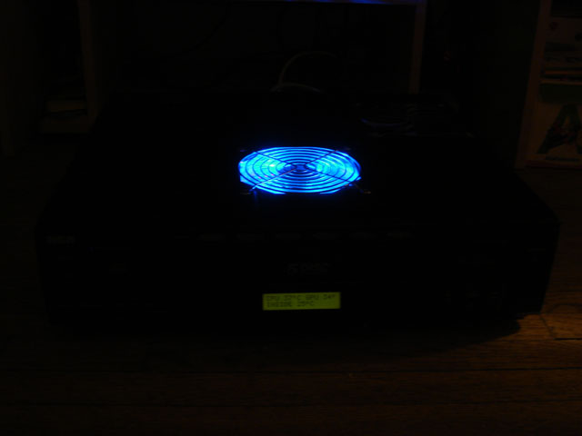

    Witam wszystkich. Oto moja propozycja HTPC. Za obudowę posłużył 5-płytowy odtwarzacz CD firmy RCA (przed przeróbką jeszcze na chodzie). To, co wyglądało na początku na jej wielki minus (cała jest wykonana z plastiku) okazało się jej atutem- o wiele łatwiej było mi wykonać wszelkie otwory i mocowania. Odpadał też problem odizolowywania płyty głównej, zasilacza itp. Całość wykonałem w 2 dni.
    Na początek może kilka danych katalogowych :)
    - Procesor : Pentium 4 HT 2,4GHz podkręcony do 3,0GHz
    - Płyta Gł.: Abit IS7-E2 (zintegrowany dźwiek i sieciówka)
    - Dysk : Maxtor 250GB
    - Zasilacz 450W
    - Cooler : Zalman 7000Cu
    - Grafika : Geforce 6200 + chłodzenie Thermaltake extreme Spirit 2
    Dlaczego tak słabiutko? Wszystkie podzepoły leżały już u mnie w szufladzie, albo kupiłem za grosze...
    Moje kino domowe (HTPC Pentium 4)
    Początkowo zamierzałem dodać także odtwarzacz DVD, ale cała moja filmoteka jest na HDD, więc do kopiowania filmów wykorzystuję kartę sieciową oraz serwer ftp, który postawiłem na swoim komputerze biurkowym. Poza tym zawsze mogę podłączyć napęd DVD przez USB :)

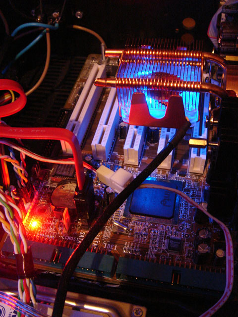

    Główny otwór wlotowy powierza (120mm) znajduje się bezpośrednio nad procesorem. dzięki temu procek pod obciążeniem (testowałem programem Orthos) grzeje sie max. do 50st. Powietrze z obudowy wypompowywuje wentylator 120mm (z niebieskim podświetleniem).
    Wysokość obudowy nie pozwalała mi na wciśnięcie zailacza w "całości". Pozbyłem się więc jego obudowy. Liczyłem, że wymuszony obieg powietrza (wentylator 120mm na górze obudowy) wystarczy do chłodzenia podzespołów zasilacza, ale dziwny "zapaszek" izolacji w chwile po starcie uświadomił mi, że muszę pomóc mu wentylatorem 80mm dmuchającym bezpośrednio na niego. Zmieścił się na styk :) Na zdjęciu- po prawej, na dole:

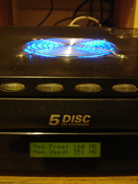

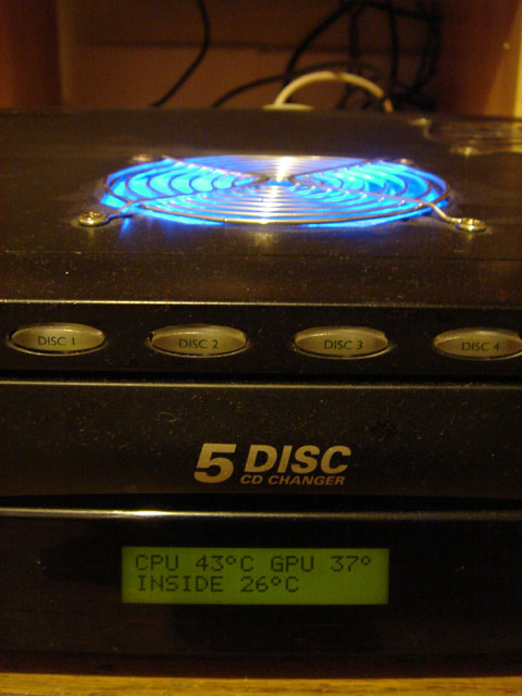

    Moduł LCD wykonałem własnoręcznie, działa w oparciu o program LCD smartie.
    Moje kino domowe (HTPC Pentium 4) Moje kino domowe (HTPC Pentium 4)
    Całości dopełnia klawiatura oraz mysz bezprzewodowa Logitech wraz z pilotem Microsoft Media Center (pilot obsługuje całe urządzenie, z wyjątkiem operacji na pulpicie windows).
    Jako player do filmów, muzyki, zdjęć itp. wykorzystałem MediaPortal (dostępny za free). Bije na głowę Microsoft Media center.
    Na koniec - Tak wygląda oświetlenie playera:

    Miles!
    Zaizoluj przewody przy wtyczce od wysokiego napięcia. To tak w ramach bezpieczeństwa. No i mały porządek w kablach by się przydał. Generalnie projekt fajny, tylko większość przycisków i kieszeń na CD są zbędne, bo nie działają.
  • #3 6143948
    przemoF1
    Projekt fajny, tylko tak jak wspomniał kolega wyżej przyciski są w tym wypadku nie potrzebne. Na twoim miejscu spróbowałbym podpiąć pod nie np. power, reset lub włącznik każdego z wentylatorów. Ale to już od Ciebie zależy.
    I nie zapomnij o zaizolowaniu kabli! "Strzeżonego Pan Bóg strzeże";)

    Mery84
    Ładnie wykonane bez zmasakrowania obudowy. Co do przycisków jak piszą koledzy wyżej to nie koniecznie bym się ich pozbywał. Teraz jak są imitują odtwarzacz i ciekawie to wygląda. Natomiast mam inną uwagę. Mianowicie jeden grill masz druciany drugi ładny. Pokusiłbym się albo o dwa druciane albo dwa ozdobne będzie to zdecydowanie lepiej się prezentować bo teraz to mi się rzuca w oczy i trochę nie pasuje no ale to tylko mój gust ;).

    Dziękuję wszystkim za uwagi. Co do przycisków, to Power i Reset są podłączone. reszta faktycznie leży "odłogiem". Samo podłączenie wszystkich pozostałych nie stanowi większego problemu (np. poprzez kontroler ze starej klawiatury PC), tylko pytanie po co? Pilot jest znacznie wygodniejszy (pomijam schylanie się pod telewizor :). Po prawdzie można by przekonfigurować LCD Smartie, tak aby można było sterować odtwarzaniem muzyki bez włączania telewizora, ale w dalszym ciągu pozostaje kwestia podchodzenia do HTPC, za każdym razem, kiedy chcemy coś zmienić... Cóż, chyba jestem leniuchem.
    Dziś zmieniłem chłodzenie na karcie video. Wygrzebałem sporych rozmiarów radiator (z leciwego kompa) i chłodzi teraz kartę pasywnie. W stresie 45 st. max. Będzie odrobinę ciszej :)
