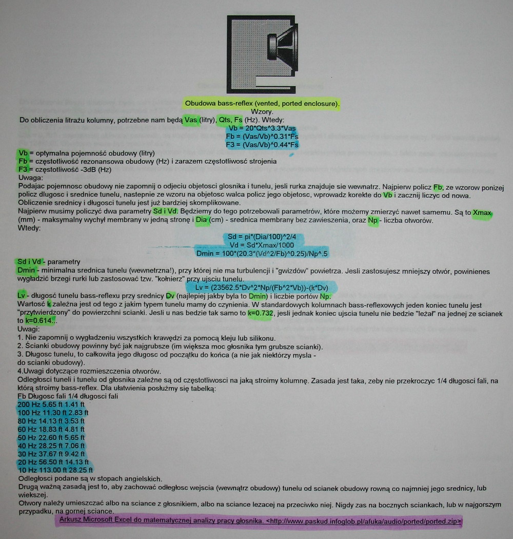

    Witam!!!
    Mam problem i chciałbym żebyście mi pomogli otóż w czasopiśmie elektronika praktyczna 10/2004 jest artykuł o tytule: W głośnikowym żywiole, część 12 Obudowy bas-refleks, część 4
    jest tam wzór określający z dobrym przybliżeniem
    częstotliwość rezonansową obudowy bas-refleks,w zależności od jej objętości, powierzchni otworu i długości tunelu, jest następujący:
    Problem z odczytaniem wzoru
    gdzie:
    Vb – objętość obudowy [cm3]
    Lv – długość tunelu [cm]
    Sv – powierzchnia tunelu [cm2]
    nie mogę go odczytać dokładnie odczytać tego wzoru jak by ktoś wiedział dokładnie co to za wzór to proszę napisać z góry dzięki.

    Program mi nic nie da bo wzór mi jest potrzebny do pracy teoretycznej a obrazek lepszej jakości nie wstawię bo taki jest w tym czasopiśmie w pdf dlatego poprosiłem was o pomoc w odczytaniu tego wzoru jak by ktoś prenumerował to czasopismo to pewnie tam będzie wyraźnie pisać więc proszę o pomoc z góry dzięki!!!

    Pawel S.
    mam gdzies wydrukowane takie wzory ze starej nieaktualnej strony internetowej. jak chcesz to poszukam i wkleje

    Jest to wzór na obliczenie częśtotliwości rezonansowej kolumny przy znanej objętości wewnętrznej kolumny, długości tunelu i powierzchni otworu tunelu.
    Korzystając c podstawowych zasad matematyki możemy tak przekształcić wzór, aby obliczyć długość tunelu BR, przy znanych pozostałych parametrach. Oczywiście wtedy uwzględznić trzeba pojemność optymalną pojemność obudowy dla konkretnego głośnika oraz częśtotliwość rezonansową do jakiej chcemy dostroić obudowę tak aby z danym głośnikiem ładnie grała.
    Ja zrobiłem kilka zestawów głośnikowych korzystając z tego wzoru i musze powiedzieć że zestawy ładnie grają.
    Oczywiście sam wzór to nie wszystko. Trzeba znać parametry głośnika i wiedzieć jak się dostroić do niego.
