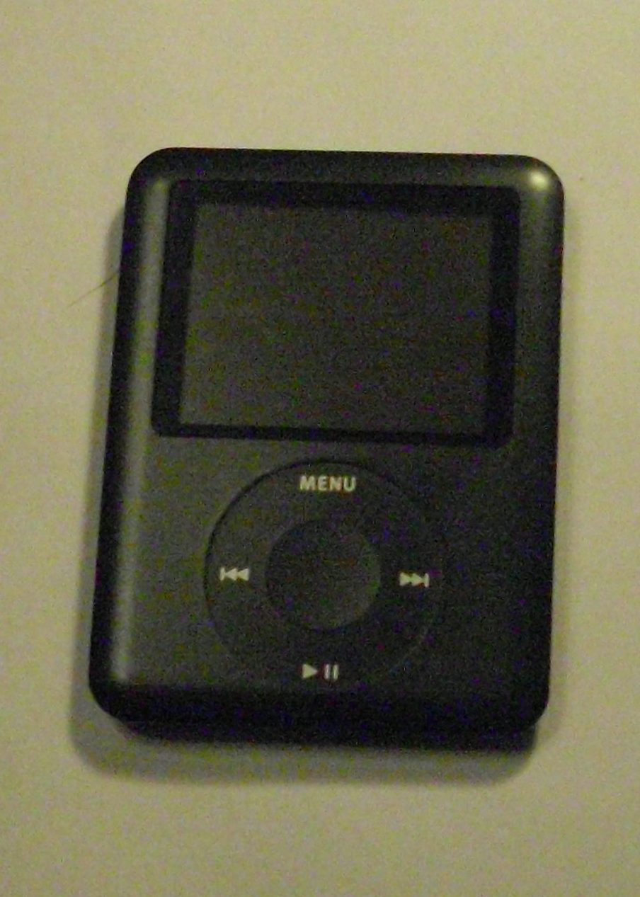

    Witam serdecznie forumowiczow - jestem nowy i ladnie sie klaniam :)
    Mam problem z takim czyms jak na zdjeciu, nie mam zielonego pojecia jaki to sprzet wiem, ze ma 8GB i wiem, ze po wrzuceniu firmware z plytki od tego sprzetu sie skopal na calego. Poczytalem na tym sympatycznym forum i udalo mi sie go ozywic tak, ze widzi go komp jako pendriva - juz cos ;). Ale czlowiek zachlanny jest i chcialby wiecej - wolalbym miec toto jako mp4 ;)
    Pozdrawiam!
    Z gory dziekuje za wszelka pomoc...

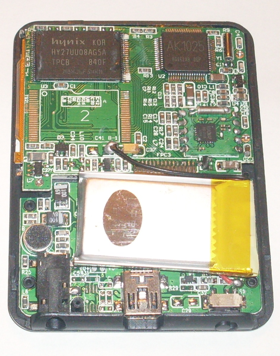

    Kolego matuaga do poprzedniej pojemności odtwarzacza możesz jedynie "wrócić" hackując (oszukując) kość flash. Twój odtwarzacz jest 2GB [16Gb], po prostu kupując go zostałeś oszukany.
    Dwaer- rozbierz odtwarzacz i zobacz na jakiej jest płycie, procesorze i wyświetlaczu. Do tych chińskich wynalazków inaczej nie znajdziesz odpowiedniego softu, możesz mieć ze 100 identycznie wyglądających playerów a każdy może być na innych podzespołach.

    Zrobiłem tak jak sugerował kolega Bejtas i moge nawet fotki dodać.
    HYNIX KOR HY27UU08AG5A TBCP 840F AK1025 8G062AB OGP ROADMAP PD2008 3708
    Poszukuje firmware do MP4 8GB - no name Poszukuje firmware do MP4 8GB - no name
    Jest to ta nieszczęsna MP4
