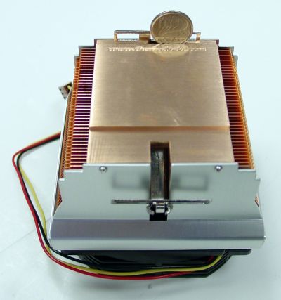

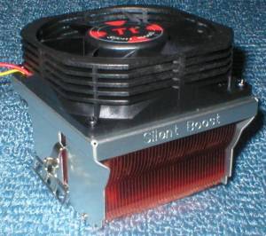

    witam!
    Chciałbym podkręcic ten procesor i martwi mnie standardowy cooler, jest bardzo mizerny. Posiadam cooler od socket A, thermaltake silentboost i czy jest możliwość przeróbki tego thermaltake'a tak, aby dało się nim chłodzić ww athlona? (zamiana zapinki czy coś)
    pozdrawiam

    Jeśli nie chcesz inwestować w nowy cooler to daj zdjęcia tego thermaltake może coś się wymyśli. Samo przełożenie zapinki to raczej nie wszystko. W s.754 jest ramka wokół socketu i to ona może stanowić problem. Jeśli podstawa coolera jest większa niż ramka to cooler siądzie na ramce i nici z chłodzenia.

    mój cooler pod socket a wygląda identycznie jak ten
    chłodzenie do athlona 64 2800+

    Mery84
    Zmierz dobrze rozmiar podstawy tego radiatora. Podaj wyniki.
  • #5 6144298
    shop
    Wymiary radiatora Szerokość x Głębokość x Wysokość
    82 x 70 x 49 mm
    wymiary te znalazłem w internecie, ale dotyczą całego radiatora (nie podstawy), zmierzyć teraz nie mogę, gdyż radiator obecnie chłodzi mój komputer z którego właśnie piszę.
    #6 6144433
    Mery84
    Miejsce w ramce ma wymiary 68x79. Wątpię, że radiator będzie pasował. Przymierz jeśli masz płytę. Jeśli radiator wejdzie w ramkę i będzie dobrze dolegał do procesora to można pomyśleć nad zapinką. Choć już na wstępie Ci mówię, że zapinka np. od boxowego coolera nie spełni zadania. Przyjrzyj się wysokości zapinki w boksie i w twoim coolerze. Trzeba by zapinkę wyginać, a jakość mocowania może być wtedy niepewna.
